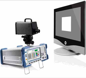

罗德与施瓦茨公司的R&S DVSG数字视频信号发生器是一款紧凑型设备,适用于平板电视和投影设备的研发和质检。DVSG预装了科尼卡美能达的CS-S10w分析软件,支持科尼卡美能达CS200和CS2000等消费电子产品制造商普遍使用的色彩分析仪/光谱仪。CS200/CS2000所记录的测试数据将会直接显示在DVSG的显示屏上。DVSG和这些设备组合应用,将为客户提供最高精度的亮度和色度测试解决方案。
进行平板电视质量检测的典型配置首先是需要一台测试信号发生器,比如R&S DVSG。信号源发生器过HDMI接口输出无压缩的测试图卡,其优异的信号质量可以作为理想的参考源。此时,通过科尼卡美能达的CS200/CS2000色度分析仪,可进行色彩参数的测试。在可调测试角功能下,CS2000可进行高达100,000:1的对比测试,因此可提供极高的测试精度。通过USB接口将科尼卡美能达分析设备和信号发生器DVSG相连,DVSG中预装的评估软件将会直接控制色彩分析仪进行测试测试结果直接显示在DVSG的屏幕上,无需外接电脑。
R&S DVSG不但可以单独作为一个信号发生器使用,也可以在由一个多台设备组成的系统中作为一个服务器来控制其他设备完成自动测试流程,测试和评估软件可直接在DVSG上运行。R&S DVSG目前可运行科尼卡美能达的CS-S10w分析软件,支持CS200 和CS2000色彩分析仪/光谱仪工作,并可直接以数字方式显示测试和评估结果。
