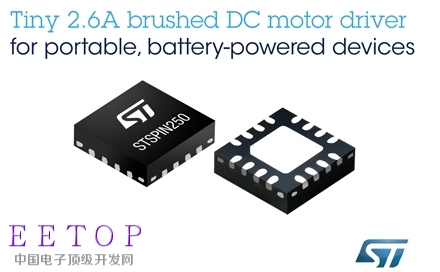

意法半导体扩大其微型低压高能效电机驱动器产品组合,推出面向电池供电的便携和穿戴设备的STSPIN250 2.6A有刷直流电机单片驱动器。
新驱动器芯片在一个能够节省便携设备空间的3mm x 3mm微型封装内,集成一个功率MOSFET全桥和一个关断时间固定的PWM电流控制器。功率级的低导通电阻(上桥臂+下桥臂总共200mΩ)和市场上最低的待机功耗(小于80nA)有助于最大限度延长便携设备电池续航时间,降低机壳温度。10V到1.8V工作电压让设计人员可以选择单锂电池电源
高性能、成本效益与可靠性兼备,有刷直流电机被广泛用于各种电子产品设备。STSPIN250的高输出电流适用于中低功率设备,例如便携打印机、POS支付终端机、消费电子设备、电动阀门、电动门锁、电子玩具,以及注射泵、电动牙刷等医疗保健产品。新驱动器还内置全面的保护功能,包括欠压锁保护(UVLO), 非耗散过流保护、短路保护和过热关断。
STSPIN250是意法半导体去年针对便携和电池供电设备推出的STSPIN220步进电机驱动器, STSPIN230三相无刷电机驱动器、STSPIN240 1.3A有刷直流电机驱动器三款单片低压驱动器的后续产品。现在STSPIN产品家族让设计人员能够为便携设备最常用的电机类型选择尺寸紧凑、使用简便的高能效驱动器,推动物联网硬件广泛应用。
STSPIN250电机驱动器生态系统支持快速的驱动器评测和产品原型开发,主要组件包括STM32 Nucleo扩展板(X-NUCLEO-IHM13A1),以及为电机控制项目提供丰富的STM32Cube MCU开发资源的相关软件工具(X-CUBE-SPN13)。
STSPIN250 即日起量产,采用3mm x 3mm VQFPN封装。
