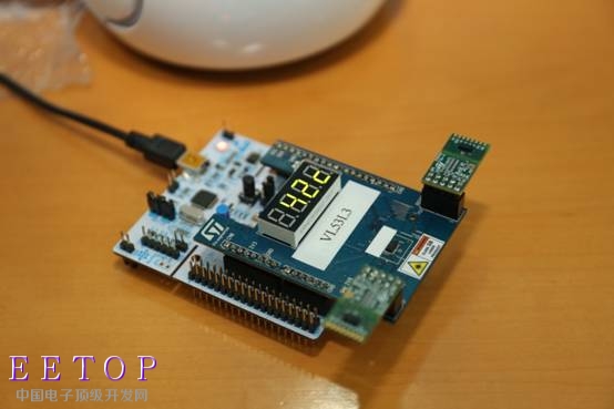

FlightSense 已经研发到第三代产品,预计本年1季度中即可推入市场,与前两代器件相比,第三代(VL53L1X)最大的不同是在测距上,VL53L1X已达到最大测距4米,940nm波长红外发射技术(Vcsel),可安装在多种玻璃盖材质下面。适用于先进的卫浴设备开关控制、无人机室内定高与避障、室内服务机器人避障、室内门禁系统控制、投影仪自动对焦、相机激光自动对焦辅助、或者精致接近检测等应用。
图2:第三代ToF传感器演示板

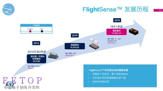

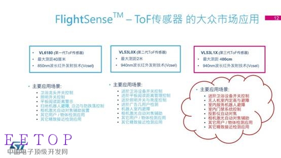

2014年第2季度第一代ToF传感器VL6180面世,此模块为接近度/环境光检测模块,最大测距为40厘米,红外发射波长为850nm,适用于卫浴龙头开关控制、照明开关控制、平板阅读距离警示、扫地机器人避障,沿边与防跌落控制、相机激光自动对焦等应用。而2016年面世的第二代ToF传感器VL53L0X 它的最大测距已达到2米,红外波长940nm,应用场景基本和第二代雷同,但已可以应用在更先进的智能产品中。
图3:FlightSense 三代产品的发展历程

图4:FlightSense 三代产品的应用市场

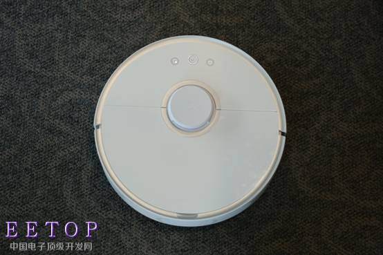

张先生特意带来了市场上几款采用ST ToF传感器的智能产品,这款扫地机器人,可以防撞、防跌落,沿边准确执行任伤。
图5:采用ST ToF传感器的扫地机器人

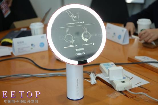

下面这款化妆镜从很精准的科学角度模拟光太阳光、室内光等,
采用ST的ToF传感器,在你靠近时化妆镜的灯点亮,当你离开时,一分钟左右灯会熄灭。
图6:采用ST ToF传感器的智能化妆镜

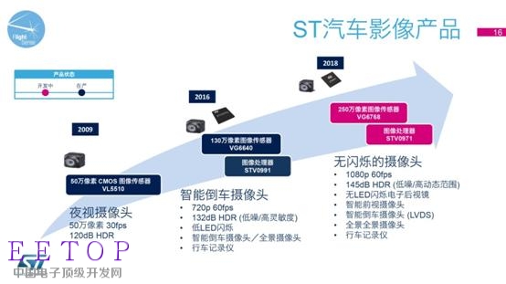

ST在汽车影像产品上在产的图像传感器有VL5510夜视摄像头,50万像素30fps,120dB HDR,以及VG6640和STV0991智能倒车摄像头,拥有720p 60fps,132dB HDR,低LED闪烁,而今天所带来的VG6768和STV0971相比之前的产品在速度和帧数上都得到明显的提升,可达1080P 60 fps,145dB高动态范围。此传感器可以将LED摄像头做到无闪烁,应用在智能前视摄像头、智能倒车摄像头、全景摄像头、行车记录仪等产品。
图7:在产以及开发中的ST汽车影像产品

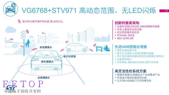

图8:全新VG6768和STV0971高动态、无LED闪烁特性
张先生表示,VG6768和STV0971明显特点是高动态和无LED闪烁,我们的行车环境有时相当复杂,会从一个特别亮的地方到一个特别暗的地方,比如过一个隧道,此时行车记录仪的HDR(高动态)能力就极为重要,它能够记录最暗和最亮的宽度。而ST的145dB已超越市场上120dB的常见值。
另外,路上随处可见的车后LED灯,从照明角度讲可为我们带来节能的效果,从摄像角度讲它是闪烁灯,虽然人眼很难去识别闪与不闪,但机器由于频宽不同便可识别LED灯的闪烁。比如行车记录仪中看到的LED灯,偶尔出现一团光晕,这就是LED在闪烁,一直重复堆叠曝光的效果。
VG6768+STV971是如何做到无闪的呢?
传统车载的感应器,为了能够保证宽动态,采用长、中、短曝光的周期,从而LED变得闪烁。而ST发现了这一问题,所以在研发VG6768+STV971的时候,采用通过双二极体方式,在大二极体上连续对长曝光进行积分运算,而在小二级体上进行中短曝光时间积分运算,成功扩展动态范围的同时,解决了LED光源闪烁的问题。
张先生也表示,其实 “理论上并不难,难得是如何在感应器的表面感应层放置两个不同的二极体,这就体现了ST 工艺的长期积累。有了这两大特点,ST重返车载感应器市场信心满满。
