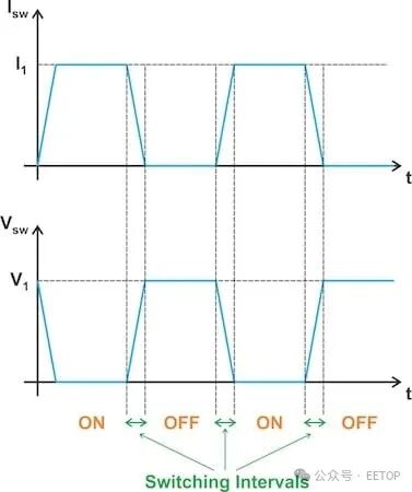

当开关的驱动信号是理想的时,它们近似为具有陡峭边缘的矩形波形。为了更准确地反映实际情况,我们应该假设开关的电流和电压波形是梯形而不是矩形。这在图3中有所说明。
图3. 实际开关的电流(上)和电压(下)波形具有非零转换间隔。
为了理解图3中的波形,请回顾开关模式功率放大器的基本概念——即,将晶体管作为开关而非电流源操作会导致更高的效率。理想开关不耗散功率,因为在任何时刻其电压和电流的乘积都为零。当开关开启时,它没有电压降;当开关关闭时,它没有电流流动。由于晶体管不耗散功率,因此开关模式功率放大器的理论效率可以接近100%。
然而,在实际中,晶体管的状态并不是瞬间变化的。在开关间隔期间,开关两端的电压和通过它的电流都是可观的。由于非零的IV乘积,功率在晶体管中耗散,从而降低了放大器的效率。

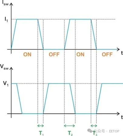

E类放大器通过策略性地使电压和电流切换转换在时间上相互错开,从而避免了这种情况。理想情况下,即使开关转换占射频周期的很大一部分,这也会导致晶体管中的功率耗散为零。这种时间偏移是通过仔细设计负载网络(包括器件输出端的并联电容Csh (图2中的))来实现的。在接下来的部分中,我们将研究这种设计是如何在开关关断和开启转换期间消除开关损耗的。
消除开关关断损耗
具有纯阻性负载的电路将具有图3中所示的开关电压和电流波形,其中开关电流的变化会转化为开关电压的瞬时和比例变化。然而,如果我们向负载网络中添加一个并联电容器,我们可以预期开关电压和电流波形的边缘之间会有一些延迟。这是因为电容器两端的电压变化(ΔVc)与电容成反比,如方程2所示:
对于给定的电流(I),额外的电容(C)在给定的时间间隔(Δt)内减小了ΔVc。因此,我们可以通过选择一个足够大的并联电容器来产生所需的时间偏移。

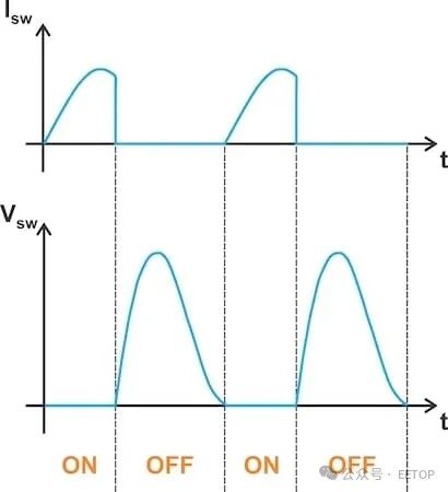

图4显示了添加时间延迟如何影响图3中的波形。
图4. 通过将集电极电压的上升延迟到开关电流降至零之后而产生的波形。
在图4中,在开关的开启到关闭转换期间(T1和T3间隔),电压和电流波形的非零部分没有重叠。因此,在关断转换期间,我们有IV=0,导致功率损失为零。然而,围绕T2间隔(关闭到开启转换)的重叠实际上增加了。
显然,仅仅引入延迟并不足以在两组转换期间都消除开关损耗。为了理解E类放大器如何在关闭到开启转换期间消除开关功率损耗,我们需要检查开关处于关闭状态时电路的情况。

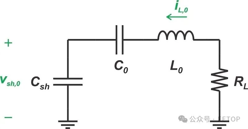

图5显示了开关关闭时E类放大器的负载网络。
图5. 开关关闭时E类放大器的负载网络。
在开关关闭后,E类放大器的负载网络作为一个阻尼二阶系统工作,其电感器(L0)和电容器(C0 and Csh)中存储了一些初始能量。尽管在这个半周期内没有向负载网络施加输入,但系统中存储的初始能量会引起瞬态响应。由于 RL 耗散能量,瞬态响应最终会消失。

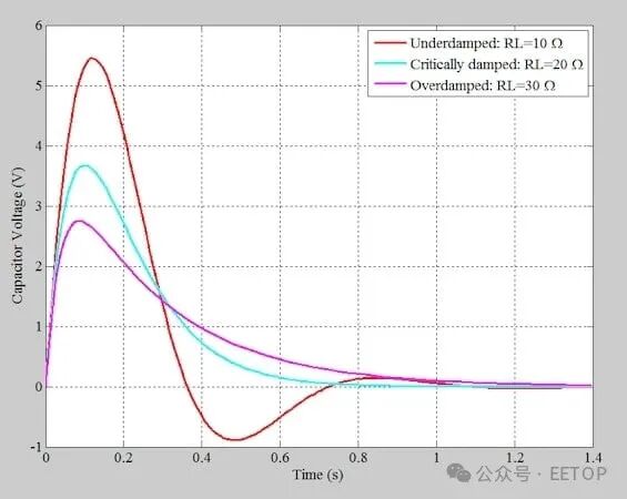

为了深入了解负载网络的响应,让我们使用图6中的LTspice原理图。请注意,此电路的初始条件和组件值都是任意选择的。
图6. 用于检查具有一些初始条件的串联RLC电路响应的LTspice原理图。
从我们的电路理论课程中,我们知道组件的值可以导致三种不同的瞬态响应类型:
* 过阻尼。
* 临界阻尼。
* 欠阻尼。
图7显示了对于三个不同的RL值,电容器(C1)两端电压的时间响应,这使我们能够检查所有三个阻尼级别。
图7. 对于RL=10Ω、20Ω和30Ω,串联RLC电路的响应。
尽管响应的形状取决于组件值,但RL的存在确保了最终的电容器电压为零。如果我们功率放大器中开关的关闭半周期足够长,当开关开启时,电容器电压实际上会降低到0V。与图4中所示的假设情况不同,这自动消除了关闭到开启转换期间开关电流和电压波形之间的重叠。
