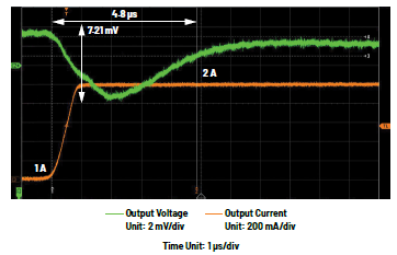

在时分双工(TDD)模式下,与噪声紧密相关的LO/VCO会随着发送/接收模式的变化而加载和卸载。因此,可以使用图3所示的简化电路,因为所有负载都被视为动态负载,同时更急切需要后置滤波来保持LO/VCO的低纹波/低噪声特性。馈通模式下的3端子电容器可实现足够的后置滤波,其最小化的等效L可保持负载瞬态的快速带宽。馈通电容与远端输出电容一起形成了另外两个LC滤波电路,而所有Ls都来自3端电容的等效串联电感(ESL),其极小因而对负载瞬态的危害较小。图3还说明了Silent Switcher 3系列的简单远程检测连接。由于独特的参考输出和反馈技术,只需将SET引脚电容(C1)的接地和OUTS引脚开尔文连接到所需的远程反馈点。此种连接无需电平转换电路。图4显示了1A负载瞬态响应波形,恢复时间小于5us,输出电压纹波小于1mV。

4.馈通电容可提升瞬态响应,同时保持最小输出电压纹波
