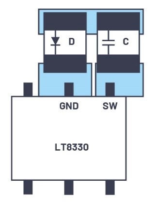

因此,在适合Ćuk拓扑的优化板布局中,续流二极管D、耦合电容C和开关S1必须彼此非常靠近。利用对应的IC引脚排列,例如LT8330,即可紧凑排列这些线路。图2所示为在实际的板布局中,开关电流(热回路)的
电源
路径所在的区域。
关键回路由外部二极管D、耦合电容C,以及LT8330开关稳压器IC中的GND和SW引脚之间的内部连接构成。热回路应尽量短小和紧凑。

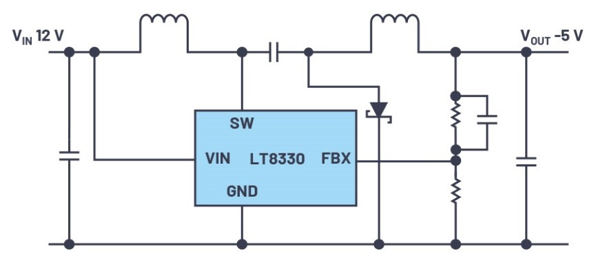

图3所示为包含LT8330的电路示例,它在Ćuk拓扑中可以当做稳压器。一个重要的特性就是FBX引脚,这是一种特殊的FB引脚,可以处理负
电源
电压(根据Ćuk拓扑的要求)和正
电源
电压。如果LT8330用于升压或SEPIC拓扑中,则需要具备正反馈引脚极性。
