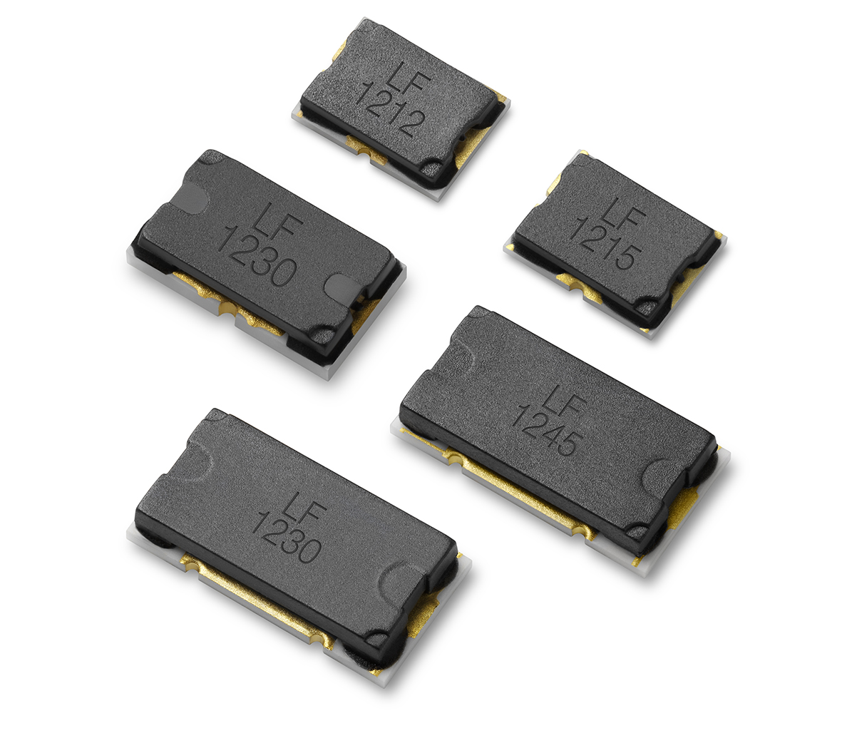

全球领先的电路保护、功率控制和传感技术制造商 (NASDAQ: LFUS)今日宣布推出ITV系列三端子表面贴装锂离子电池保护器,该系列产品旨在防止过电流和过充电造成的损坏。 创新的设计可实现快速响应,提供可靠性能,可在电池组过充电或过热之前中断充电或为电路放电。
ITV系列表面贴装锂离子电池保护器
Littelfuse ITV系列产品提供5种紧凑型表面贴装封装,其额定电流为12A、15A、30A和45A。
“ITV系列是我们锂离子电池保护产品系列的重要补充,适合需要12A至45A额定电流的客户应用。”Littelfuse全球产品经理Stephen Li表示。 “其作用机制是:当发生过电流问题时,嵌入式保险丝元件会切断电路。 一旦IC或FET检测到过充电,直接嵌入保险丝元件下方的加热器元件会产生足够的热量来烧断保险丝。”
强大的过流/过压保护结合表面贴装封装,适合以下应用中的锂离子电池组:
电动工具
机器人电器
电动自行车和电动踏板车
不间断
电源
(UPS)
紧急广播和紧急呼叫系统
Littelfuse ITV系列电池保护器具有下列重要优势:
1.创新的三端子保险丝设计可防止过电流和过充电造成的损坏。
2.支持表面贴装,可提高组装效率。
3.低内阻最大程度地降低了功率损耗。
4.UL和TUV认证有助于达到行业标准。
5.环保组件符合ROHS标准,且不含卤素。
