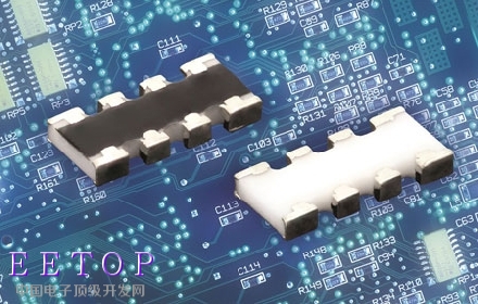

Vishay Intertechnology, Inc.(NYSE 股市代号:VSH)宣布,推出可在要求较低性能的应用中替代薄膜电阻阵列的厚膜电阻阵列---CRAS0606、CRAS0612和CRAE0612等。这些器件是业内首批在一个器件内提供多个阻值的厚膜片式电阻阵列。器件通过AEC-Q200认证,0606外形尺寸(CRAS0606)的阵列有两颗不同阻值的电阻,0612外形尺寸(CRAS0612和CRAE0612)的阵列有两对不同阻值的电阻。设计工程师利用这些器件,可在汽车和工业应用中降低拾放成本,节省电路板空间。
今天推出的这批Vishay Draloric电阻的阻值从10Ω到1MΩ,电阻公差为±1%和±5%,TCR为±100ppm/K和±200ppm/K,可用做分压器、运算放大器反馈电路,以及感测DC/DC转换器的输出电压。
凸接头的电阻阵列有方角(S版)或圆齿角(E版)。CRAS0606、CRAS0612和CRAE0612符合RoHS,无卤素,工作电压为50V,在+70℃下每个电阻芯的功率耗散为0.063W,工作温度从-55℃到+155℃。
厚膜、多阻值电阻阵列现可提供样品,并已实现量产,供货周期为十周。
