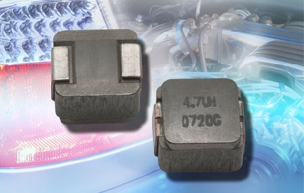

Vishay推出两款新的采用2020外形尺寸,可在+155℃高温下工作的IHLP®超薄、大电流电感器---IHLP-2020CZ-51和IHLP-2020CZ-5A。Vishay 的Dale IHLP-2020CZ-51和汽车级IHLP-2020CZ-5A的厚度为3mm,感值从0.22μH到15μH。
今天推出的器件最高频率可达1MHz,可用做高温商业应用和汽车应用中电压稳压模块(VRM)和DC/DC转换器的高效能、节省空间和能耗的解决方案。
IHLP-2020CZ-51的最终产品包括服务器、笔记本电脑、低高度大电流电源和负载点(POL)转换器,以及分布式电源系统;IHLP-2020CZ-5A通过AEC-Q200认证,适用于引擎和传动控制单元、燃油喷射驱动、娱乐和导航系统、发动机的噪声抑制、雨刷器、HID和LED照明、加热和换气扇,以及电动座椅和后视镜。
IHLP-2020CZ-51和IHLP-2020CZ-5A可处理高瞬态电流尖峰,而不会硬饱和。器件封装在符合RoHS和完全无铅的屏蔽、复合结构里,将蜂鸣噪声降至超低水平,规定工作温度为-55℃~+155℃,能够很好地抵御热冲击、潮湿、机械冲击和振动。
