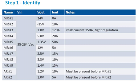

这是一个项目电源需求的“大局”观,定义了电压轨数量、电压和电流的需求,同时考虑项目的时间。在这个阶段,要做出这些需求的列表,并初步考虑可以用来满足这些需求的产品类型。
 1:第一步是列出项目的电源需求。在我们的这个例子中,我们假设有11路电压轨,以递减功率级别列于表中。为了方便,我们称之为主电源轨(MR)和辅助电压轨(AR)。备注栏中包含了所有特殊要求。

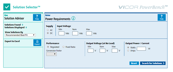

什么样的产品能够满足要求呢?有很多这种信息的来源。例如,Vicor提供了一种解决方案选择工具,可以搜索可用元件的数据库,并推荐满足客户的输入和输出需求的解决方案。利用一个智能工具,如Vicor解决方案选择工具(solution selector),可将产生可能元件的候选者名单所需要的时间缩短到几乎为零,并且可以很容易地根据对应用来说最重要的标准,为特定设计选择一个最佳的元件。大多数工程师恰恰没有令人奢望的“学习时间”来手动完成这项重要任务。
2:使用VicorPowerBench工具来简化元件选择过程。
