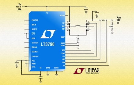

照片说明:60V 输入 / 输出、同步降压-升压型控制器
性能概要:LT3790
·4 开关单电感器架构允许 VIN 高于、低于或等于 VOUT
·同步开关操作;效率高达 98.5%
·宽 VIN 范围:4.7V 至 60V
·±2% 的输出电压准确度:1.2V ≤ VOUT < 60V
·±6% 的输出电流准确度:0V ≤ VOUT < 60V
·采用电流监视器输出进行输入和输出电流调节
·在降压或升压模式时无需上管 FET 刷新
·停机期间 VOUT 与 VIN 断接
·C/10 充电终止和输出短路标记
·每个 IC 能提供高达 250W
·简易并联能力以提高输出功率
·具裸露焊盘的 38 引线 TSSOP 封装
