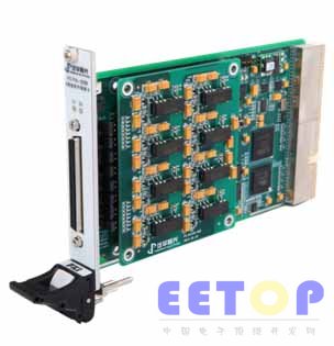

近日,北京泛华恒兴科技有限公司(简称:泛华恒兴)发布了一款基于PXI总线的8通道模拟信号隔离调理板——PS PXI-3268。
“PS PXI-3268提供8个相互隔离的模拟输入通道,同时可以通过PXI总线来独立地调整各个模拟隔离通道的增益及偏置电压。”泛华恒兴相关产品工程师强调。
PS PXI-3268相互隔离的8路模拟信号输入通道,隔离电压为100VDC,每通道的输入信号范围可独立配置为±10V或±100V,输入信号带宽为20KHz,适用于工业现场等高共模电压干扰环境下的信号隔离,保证了后级数据采集设备的正常工作。
为有效实现信号在传输过程中的衰减补偿,PS PXI-3268可对模拟输入信号在0.95~1.05的增益范围内进行微调,同时也可以调整输入信号的偏置电压,偏置电压范围为±150mV。
