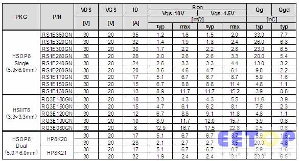

新系列的产品阵容为耐压30V的共16种产品。罗姆独家的高效特性,有助于各种设备的DC/DC电源电路实现更低功耗。另外,根据不同用途提供3种小型封装,可减少安装面积,更加节省空间。
关于生产基地,前期工序在罗姆的总部(日本京都市),后期工序在ROHM Integrated Systems (Thailand) Co., Ltd.(泰国),从2012年4月开始出售样品(样品价格30~50日元/个),从5月份开始以月产100万个的规模进行量产。

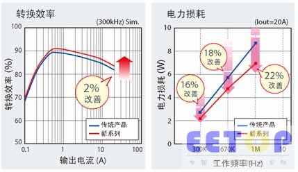

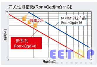

新系列产品,除了进一步微细化,采用罗姆独家的低容量构造和新的“沟槽式场板结构”,同时实现了低栅极容量与低导通电阻。作为DC/DC转换器用功率MOSFET的性能指数所使用的“FOM”与传统产品相比降低了50%,达到了业界顶级的高效性。由此,不仅降低了同期整流型DC/DC电源电路的高边(High Side)的开关损耗,而且降低了低边(Low Side)的导通损耗,可大大提高电路整体的效率。另外,能够在高频下进行同期整流动作,使外围部件的小型化成为可能。

进一步微细化,同时,采用罗姆独家的低容量构造和新的“沟槽式场板结构”,实现了低容量与低导通电阻兼备的元件。与罗姆传统产品相比,表示功率MOSFET的性能指数的“FOM”数值可降低50%。

在同期整流型DC/DC电源电路中采用此次的功率MOSFET,可大大降低电力损耗,因此有助于设备的更低功耗。特别是高频下的特性卓越,使外围部件的小型化成为可能。

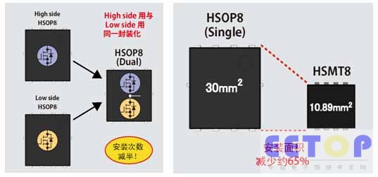

3) 采用小型封装,有助于更加节省空间,产品阵容中还包括复合封装
根据不同用途,提供3种小型封装。HSMT8比HSOP8的安装面积减少了65%,为节省空间做出巨大贡献。而且,产品阵容中还包括DC/DC电源电路中的高边(High Side)用MOSFET与低边(Low Side)用MOSFET复合化的新封装HSOP8(Dual)。不仅安装面积减小,而且还可有助于减少安装次数。
<规格>

・FOM(Figure of merit)
表示功率MOSFET性能的指数,以Ron×Qgd的数值表示。数值越小越优异。
