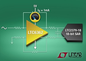

照片说明精确的 1mA IS ADC 驱动器
