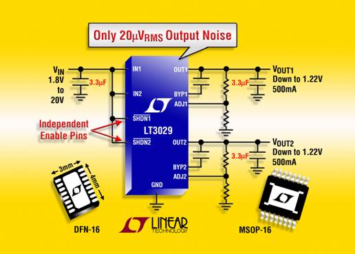

Linear推出双路低噪声、低压差稳压器 LT3029,该器件具有面向每个通道的独立输入和独立停机控制。在满负载时,LT3029 以仅为 300mV 的低压差电压提供每通道高达 500mA 的连续输出电流。LT3029 具有 1.8V 至 20V 的宽输入电压范围,提供低至 1.215V 和高达 19.5V 的输出电压。该器件在 10Hz 至 100kHz 的宽带宽上具有仅为 20uVRMS 的超低噪声,并提供跟踪/排序功能。其全面的功能集以及每稳压器 55uA (工作时) 和 <1uA (停机时) 的低静态电流使该器件非常适用于电池供电型的“保持运作”系统,这类系统除了微处理器内核逻辑电源、跟踪/排序电源和通用电压转换,还需要最佳运行时间。
LT3029 可采用非常小和低成本的陶瓷输出电容器工作,从而优化了稳定性和瞬态响应。它用仅 3.3uF 的输出电容器可稳定,而较旧的线性稳压器则需要 10uF 至 100uF 的电容器来保持稳定性。无需像其他很多稳压器常见的那样增加串联电阻 (ESR),这些纤巧的外部电容器就可以使用。内部保护电路包括电池反向、无反向电流从输出流到输入、具折返和热停机的电流限制。如果在两个通道的任意一个上发生过载或故障情况,热停机电路都会保护两个通道。
LT3029 紧凑型封装提供的热阻相当于大得多的普通封装的热阻。LT3029EMSE、LT3029IMSE、LT3029EDE 和 LT3029IDE 有现货供应,采用专有的 16 引线耐热增强型 MSOP 封装和 16 引线 4mm x 3mm DFN 封装,工作结温为 -40°C 至 +125°C。LT3029HMSE 和 LT3029MPMSE 采用 MSOP 封装,扩展的工作结温范围分别为 -40°C 至 +150°C 和 -55°C 至 +125°C。以 1,000 片为单位批量购买,每片 E、I、H 和 MP 级器件的价格分别为 2.87 美元、3.13 美元、3.47 美元和 7.74 美元。
性能概要:LT3029
输出电流:每通道 500mA
低压差电压:300mV
低噪声:20uVRMS (10Hz 至 100kHz)
低静态电流:每通道 55uA
宽输入电压范围:1.8V 至 20V
可调输出电压:1.215V 至 19.5V
用 3.3uF 最小输出陶瓷电容器可稳定
低停机电流 <1uA
电池反向保护
无反向电流从输出流到输入
热停机和具折返的电流限制
耐热增强型 MSOP-16E 和 4mm x 3mm DFN-16 封装
