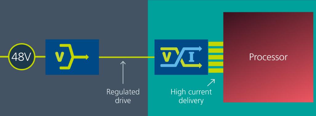

要解决这种大电流和高密度负载点(PoL)问题,需要采用不同的方法。先进的分比式电源架构将稳压和变压/电流倍增功能进行了分解,可将这些供电级放置在最佳位置,从而达到最高的效率和功率/电流密度。
当输入电压(VIN)等于输出电压(VOUT)时,稳压器的效率最高,随着输入输出比的增加,效率逐渐降低。在36至60V的典型输入电压范围内,最佳输出母线电压将是48V,而不是中间母线架构(IBA)中常见的传统12V母线电压。48V输出母线所需的电流是12V母线的四分之一(P=VI),而PDN的损耗是电流的平方(P = I2R),这意味着损耗降低至原来的 1/16。因此,先安装稳压器并将其调节至48V输出,可以实现最高的效率。稳压器还必须接受有时低于48V的输入电压,这就需要一个降压-升压的功能来满足这一设计需求。一旦输入电压得到了稳压,下一步便是将48V转换为1V。
在需要为1V负载供电的情况下,最佳变压比为48:1。在这种情况下,稳压器将输入电压降压或升压到48V输出,再由变压器将电压从48降至1V。降压变压器以相同的比率加大电流,因此变压器组件也可以称为电流倍增器。在这种情况下,1安培的输入电流将倍增至48安培的输出电流。为了最大限度地减少大电流输出的PDN损耗,电流倍增器必须小巧,以便尽可能靠近负载放置。
PRM稳压器和VTM/MCM模块化电流倍增器结合在一起,构成Vicor分比式电源架构。这两个器件相互合作,各司其职,实现完整的DC-DC转换功能。
PRM通过调制未稳压的输入电源提供稳压输出电压,即“分比式母线电压”。该母线供电给VTM,由VTM将分比式母线电压转换为负载所需的电平。
与IBA不同,FPA不通过串联电感器从中间母线电压降压至PoL。FPA不通过降低中间母线电压来平均电压,而是使用电流增益为1:48或更高的高压稳压和电流倍增器模块,以提供更高的效率、更小的尺寸、更快的响应和1000安培及以上的可扩展性(图2)。

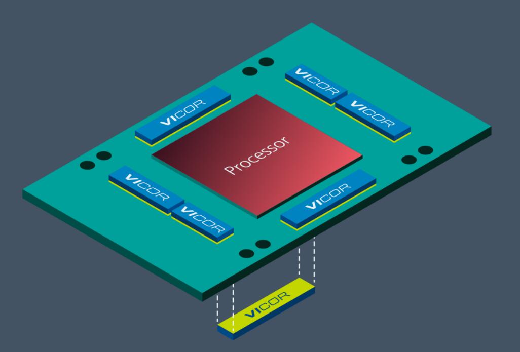

垂直放置PoL转换器减少功耗耗散
在前几代大电流生成式人工智能处理器电源架构中,PoL转换器被放在处理器复合体的横向(旁边)位置。由于铜的电阻率和PCB上的走线长度,横向放置的PoL供电网络(PDN)的集总阻抗相当高,可能达到200μΩ或更高。随着生成式人工智能训练处理器的连续电流需求增加到1000安培,这意味着PCB本身就会消耗掉200瓦的功率。考虑到在AI超级计算机中用于大型语言模型训练的加速器模块(AM)多达数千个,而且几乎从不断电,通常会持续运行10年或更长时间,这200瓦的功率损耗在整体上变得非常庞大。
认识到这种能源浪费后,AI计算机设计师已经开始评估采用垂直供电(VPD)结构,将PoL转换器直接放置在处理器复合体的下方。在垂直供电网络中,集总阻抗可能降至10μΩ或更低,这意味着在内核电压域1000安培的连续电流下,只会消耗10瓦的功率。也就是说,通过将PoL转换器从横向放置改为纵向放置,PCB的功耗减少了200–10=190瓦(WPCB )(图3)。
图3 生成式人工智能加速模块从横向(顶部)供电改为纵向(背部)供电,可将PDN损耗降低至1/20
VPD的另一个优点是降低了GPU芯片表面电压梯度,这也有助于节省电力。如前所述,典型的4纳米CMOS GPU的标称工作电压为0.65VDD。使用横向供电时,将电源提供给处理器复合体的四边,由于集成电路的配电阻抗较高(通常使用电阻率高于铜的铝导体),可能需要0.70V的电压,才能确保GPU芯片中心的电压达到标称值0.65V。而采用纵向供电时,可以确保整个芯片表面的电压为0.65V。0.70–0.65=50 mV,这个差值乘以1000安培,可额外节省50瓦(WVDD)的功率。在本例中,节省的总功率为190 WPCB + 50 WVDD = 240瓦(图4)。
