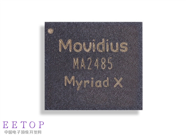

Intel今天宣布推出了全新的Movidius Myriad X VPU视觉处理单元,这是全球第一个配备专用神经网络计算引擎的片上系统芯片(SoC),可用于加速端的深度学习推理,比如无人机、机器人、智能摄像头、虚拟现实等产品。
Myriad X是芯片上集成的硬件模块,面向专为高速、低功耗、不牺牲精确度地运行基于深度学习的神经网络,让设备能够实时地看到、理解和响应周围环境,可提供1TFlops(每秒万亿次)的计算性能,总体性能可以超过4TFlops。

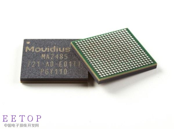

芯片的尺寸也非常迷你,长宽只有8.8×8.1毫米,而且功耗不到1W,采用台积电16nm FFC工艺制造。
