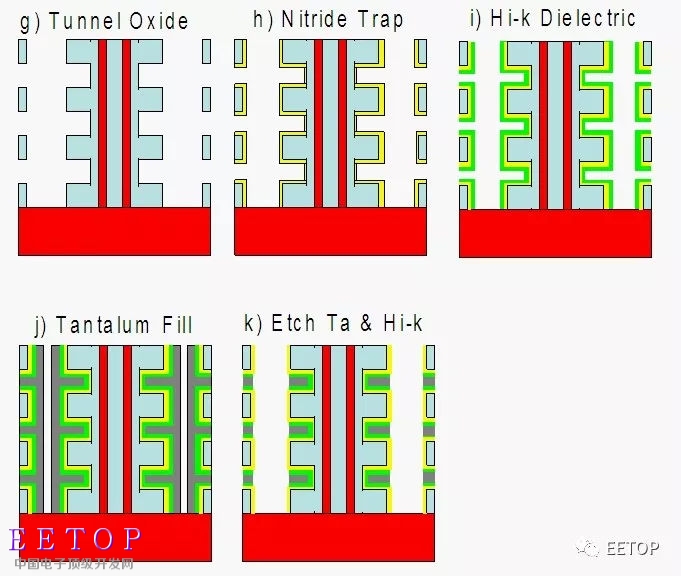

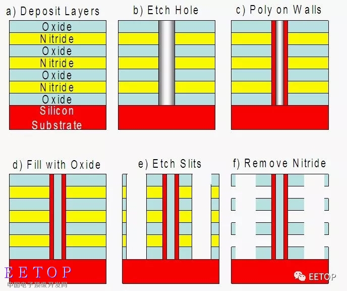

更多步骤在此过程之后,每个供应商都遵循不同的流程。在一些流程中,通道衬有多晶硅并填充有二氧化硅。
然后,去除叠层中的原始氮化物层。沉积栅极电介质,然后使用钨用于字线的导电金属栅极填充。这是复杂过程的简化版本。
图7:3D NAND流程来源:客观分析
