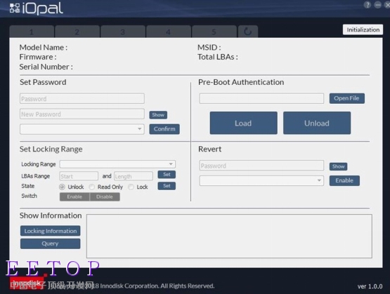

全球工控储存大厂宜鼎国际 (Innodisk),今日独家发布了数据加密技术TCG Opal 2.0专属管理软件iOpal,结合TCG Opal管理规范与美国国家级AES-256加密技术,配合简易的软件操作接口,可适用于宜鼎多种强固型2.5寸与1.8寸SSD,包括M.2、mSATA、SATA Slim的3MG2-P系列,提供业界最高规格的软硬整合信息安全储存方案。通过iOpal软件,用户可轻松完成数据加密与信息安全管理,满足来自服务器、网络通讯、数据中心、监控系统、航天等,各种企业与政府对于数据安全的严苛需求。

TCG Opal 2.0 为Trusted Computing Group所公布的储存装置安全管理规范,然而由于TCG Opal规范相当复杂,对于非技术背景的管理者而言具有一定的门坎,不易使用。因此,宜鼎结合TCG Opal技术与专业软件团队,以软硬整合的研发能力,独家开发iOpal专属管理软件,通过简单易懂的用户窗口,可轻松完成信息安全防护,包括设定开机权限、区块管理权限,以及快速恢复原始出厂设定等功能。
