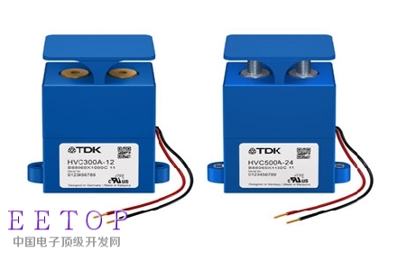

TDK集团再次扩展了HVC系列高压接触器产品组合,推出两款新锐产品,即工作电流分别为300A和500A的HVC300和HVC500。新款接触器可开断高达900V的直流高压。另外,TDK集团还能根据客户要求提供工作电压高达1200 V DC的定制型号。接触器内置气体填充密闭空间,可快速、安全地熄灭断开直流负载产生的电弧。HVC高压接触器开关速度极快,电弧持续时间超短,能确保在整个使用寿命期间内可靠运行。新款产品沿袭了HVC系列一贯的紧凑设计,尺寸与工作电流为200A的HVC 200接触器相同,为89 mmx44 mmx93.5 mm(长x宽x高),并且同样可提供工作电压为12 V或24V的线圈。此外,该系列产品中的某些型号还配备用于检测开关状态的输出选项。

主要数据
订购代码
型号
续流能力[A]
工作电压[V]
线圈电压[V]
B88269X1000C011
HVC200A-12
200
450
12
B88269X1010C011
HVC200A-24
200
450
24
B88269X1060C011
HVC200A-12S*
200
450
12
B88269X1060C011
HVC200A-24S*
200
450
24
B88269X1090C011
HVC300A-12
300
900
12
B88269X1100C011
HVC300A-24
300
900
24
B88269X1110C011
HVC300A-12S*
300
900
12
B88269X1120C011
HVC300A-24S*
300
900
24
B88269X1170C011
HVC500B-12
500
900
12
B88269X1180C011
HVC500B-24
500
900
24
B88269X1190C011
HVC500B-12S*
500
900
12
B88269X1200C011
HVC500B-24S*
500
900
24
