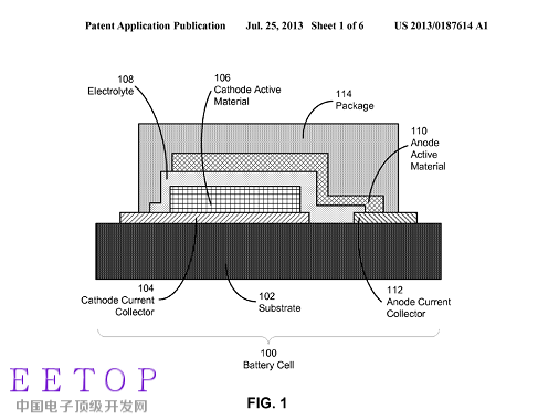

在 2015 年的 11 月份,美国专利商标局公布了苹果公司(Apple)一项与固态电池充电技术相关的新专利,这次是易携设备的固态电池充电技术。
实际上,自 2012 年来,苹果公司就已经积极开始布局全固态电池技术的专利,期待能把这种高能量密度、高安全性、有柔性潜力的新型电池用在 iPad、MacBook 等设备以及以后将要发展的柔性电子设备上。

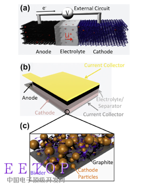

一般来说,锂离子电池主要由正极、负极、隔膜、电解液、结构壳体等部分组成,其中电解液使得电流可以在电池内部以离子形式传导。电解液技术是锂电池的核心技术之一,也是现在电池工业中利润很高的一个组成部分。
雷锋网配图
▲ 锂离子电池的结构示意图,其中 Li+(锂离子)在内电路中,透过电解质(electrolyte)传导。

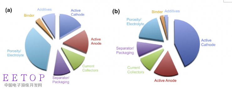

传统锂离子电池中,需要使用隔膜和电解液,它们加起来占据了电池中近 40% 的体积和 25% 的重量。而如果把它们用固态电解质取代(主要有有机和无机陶瓷材料两个体系),正负极之间的距离(传统上由隔膜电解液填充,现在由固态电解质填充)可以缩短到甚至只有几到十几个微米(µm),这样电池的厚度就能大大地降低——因此全固态电池技术是电池小型化,薄膜化的必经之路。
不仅如此,很多经过物理/化学气相沉积(PVD / CVD)制备的全固态电池,其整体厚度可能只有几十个微米,因此就可以制成非常小的电源器件,整合到 MEMS(微机电系统)领域中。能够制成体积非常小的电池也是全固态电池技术的一大特色,这可以方便电池适应各种新型小尺寸智能电子设备的应用,而在这一点上传统的锂离子电池的技术是很难达到的。
雷锋网配图
▲ 现在锂离子电池各组分的 (a) 体积比和 (b) 重量比。

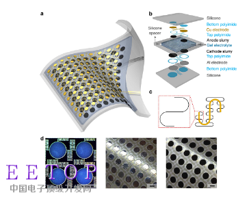

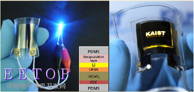

全固态电池可以经过进一步的最佳化,变成柔性电池,从而带来更多的功能和体验。
实际上,即使是脆性的陶瓷材料,在厚度薄到毫米级以下后经常是可以弯曲的,材料会变得有柔性。相应的,全固态电池在轻薄化后柔性程度也会有明显的提高,透过使用适当的封装材料(不能是钢性的外壳),制成的电池可以经受几百到几千次的弯曲而保证性能基本不衰减。实际上,以各种穿戴式设备为代表的柔性电子器件是下一代电子产品发展的重要方向,而这就要求该产品中的元件同样需要具有柔性,因此柔性全固态电池是科研与工业界中,非常有前景的明日之星。
雷锋网配图
▲ 韩国 KAIST 制备的典型叠层结构的柔性全固态电池。

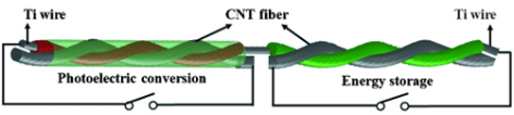

不仅如此,功能化的全固态电池潜力远不只以上的柔性电池,经过电池材料结构最佳化可以制成透明电池,或者是拉伸幅度可达 300% 的可拉伸电池,或是可以和光伏器件集成化的发电—储存一体化器件等等——全固态电池所意味的功能上的创新应用前景还有很多,在这方面研究人员与工程师们的想像力会给我们带来越来越多的惊喜。
雷锋网配图
▲ 拉伸变形度可达 300% 全固态电池的结构示意图。
雷锋网配图
▲ 太阳能电池和超级电容器一体集成纤维状器件示意图。

雷锋网配图
▲ 用剪刀减掉电池一角后,仍然能够安全、正常工作的柔性全固态电池。
而如果采用了全固态电池技术,以上的 1 和 2 两点问题就可以直接得到解决,而且所得的电池的最高工作温度可以从现在的 40 度提升到更高,这样就可以使电池的适应工作温度区间更宽,应用范围也会更广。安全性,其实是全固态电池领域发展的最根本驱动力之一。

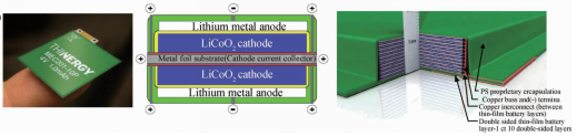

目前的全固态锂电池的电解质主要有有机和无机两大体系,成本总体偏高,尤其是无机体系的电池很多采用 CVD / PVD 等复杂的工艺制备,生产(沉积薄膜)速度慢,成本昂贵,单体电池容量很小,往往只适合做小型电子器件用的电池。
因此现在的全固态电池如果要和普通锂离子电池在传统市场上竞争,并没有太大的优势。发挥全固态电池本身高安全性、高温稳定性、可能达到的柔性等其它多功能特性,与传统锂离子电池在差异化的市场中竞争,可能是全固态电池近期内比较有希望的市场突破方向。
雷锋网配图
▲ 典型的全固态电池,容量只有 1.0 mAh,只能给小型电子产品供电。
