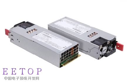

雅特生科技 (Artesyn Embedded Technologies) 宣布推出一款符合英特尔(Intel)通用冗余电源(CRPS)技术规范的全新550W服务器电源,其特点是可支持超融合计算系统、网络和存储系统等设备的基础架构,最适用于企业级信息系统和云网络设备。
CSU550AP电源装设于一个1U高的小型密封机壳内。由于这款电源采用最新的交换式电源转换技术和高密度的元器件封装,因此大小只有 2.89 x 7.28 英寸 (73.5 x 185.0mm),远比功率大致相同的旧型号电源为小。
这款电源适用于90V至264V(交流)的输入电压,输入范围极为宽广,并配备主动式功率因数校正功能,额定转换效率高达94%,符合80 Plus Platinum 白金级认证规定的效率要求。
CSU550AP电源配备一个12V(直流)的主输出,可驱动采用分布式电源架构的系统,并为系统下游的直流/直流电源转换器提供馈电,而另一12V(直流)的备用输出则可为电源管理或监控电路提供额定的3A电流。主输出(直流)提供的电流则高达45.8A。此外,这款电源还配备主动式均流功能,让多个电源可以并联一起,因此无需额外添加元器件也可为高电流应用提供更大量的供电,确保产品可以充分发挥高性价比。
CSU550AP电源可以热插拔,也可与雅特生科技的通用 PMBus™ 图形用户接口兼容,让用户可以通过内置的I2C接口执行控制功能,而这个内置I2C接口不但符合业界标准PMBus通信协议的相关规定,也符合A类(Class A) 传导/辐射电磁干扰 + 6dB增益裕量的规定以及欧盟RoHS认证的规定。
