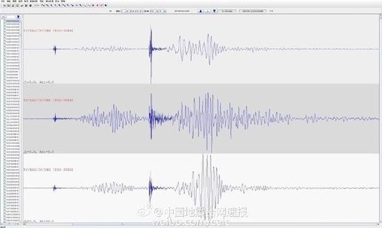

8月12日晚23时30分左右,天津滨海新区开发区发生剧烈爆炸,爆炸火光冲天。国家地震台网清晰记录到了12日晚间天津发生的爆炸事故,共有两次爆炸,间隔约30秒,第二次震级更高,通过分析波形记录测算出,爆炸威力相当于21吨TNT。爆炸引起的冲击波造成了周边地区建筑物不同程度的损毁,现场腾起巨大的蘑菇云。各媒体新闻中如TNT当量、冲击波等物理名词该如何理解?

从波形记录结果看,第一次爆炸相当于3吨TNT,第二次爆炸在30秒种后,相当于21吨TNT。等值换算,战斧式巡航导弹的TNT当量约为454千克,即第一次爆炸相当于近7个战斧式巡航导弹的能量,第二次爆炸的能量则接近于46个战斧式巡航导弹落地爆炸。
如果以依阿华战列舰16寸炮炮弹(54公斤高爆炸药)约127千克TNT当量进行换算,第二次爆炸的威力相当于超过了165枚美国二战最大的依阿华级战列舰的406毫米主炮炮弹的威力。
