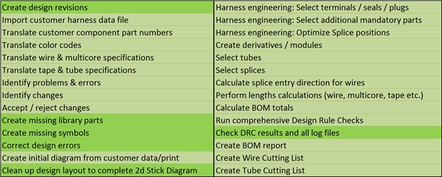

从供应商的角度来看,当收到数字线束模型的时候,把它输入到他们的系统所需的时间和人力将显著减少。线束生产工程师不再需要钻研图纸的每一个细节和重新输入数据,后者可能耗费大量时间以及导致录入错误。数字模型可以简单地导入他们的系统,线束制造相关的增值活动可以立即开始。这意味着错误(例如OEM指定的不适合特定导线的端子)可以被标记并在几分钟后返回给OEM,而不是在Build-to-Print过程中可能花费的几天或几周时间。尚未进入供应商系统的部件零件号可以被识别,部件采购过程可以很快开始,这样就减少了线束制造过程中缺乏零部件的风险。表1列出了线束制造商必须执行的典型活动。
表1:这是线束制造商要完成的典型活动表。浅绿色活动以前需要手动完成,采用数字交换与现代线束设计工具后现在可自动完成。深绿色活动仍需手动完成。

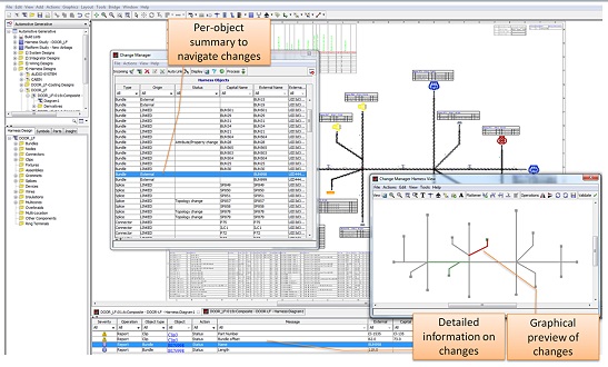

一旦建立零部件号对应体系,并约定电子传输格式,你就可以开始交换电子线束数据和处理变更。由于这个活动需每天执行一次,完成该活动的工具必须具备各种功能,但同时也必须易于使用,生成能让工程师快速识别问题的输出结果。具有可视化和协调线束拓扑变化(如线束段(Bundle)被添加到分支点(Take-out)或者分支点被移动到另一个位置)并能详细介绍属性变化的变更管理工具是有效和高效率流程所必备的。图1说明了变更管理工具的工作原理。
图1:Mentor Graphics Capital®变更管理器显示新变更的图形预览,检查每个变更和详细报告差异示例。
这些功能非常重要,因为供应商必须验证新版线束是否只包含OEM所说的那些变更,并能了解这些变更将会带来的影响。这样的变更管理面临的主要挑战是保护为制造过程已经完成的工作,以及仅合并来自新设计的变更。为了实现这一目标,必须制定一套规则用来指导自动化过程,并在变更实施过程中加以应用。

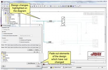

一旦变更已被接受,其他工作已经完成,拥有设计比较能力就变得至关重要,它可以验证变更执行情况并进行记录。使用电子传输和现代设计工具可以再次提供帮助。由于数字模型是对线束的完整描述,设计比较可以准确展现哪些变更可以执行,在图形中突出标注有助于理解那些变更(图2)。
图2:在图形中突出标注有助于理解那些变更。

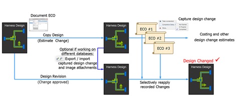

另一种常见的变更管理的挑战是“仅涉及成本”或“乱序”变更之一。在这种情况下,OEM会要求供应商提供提出的变更的成本数据,但是执行与否取决于变更的最终成本。在成本数据返回给OEM之后,他们可以选择执行变更的一些子集,但不一定按照他们最初提供成本估算的顺序(图3)。
图3:流程图
为了有效响应这样的请求,供应商必须在孤立环境中执行提出的每个变更,并计算其成本。为了提高效率,这些变更应按照它们可以被独立应用到原始设计的方式存储,或更可能是某些之后版本的方式存储,因为其他变更可能在考虑决定该执行哪个变更的时候已经发生。这些变更必须按照要求的顺序加以应用。
