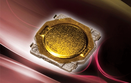

C&K开发出全新系列的表面贴装超细薄顶部起动轻触开关,其工作周期可长达50万次。PTS540开关的大小只有3.7毫米 x 3.7毫米,在板上安装后的厚度仅为0.35毫米。
PTS540系列轻触开关是一枚RoHS认可的SPST (单刀单掷)顶部起动表面贴装器件,具备不同的操作力额定值和工作周期选择(160gf ±50; 50万次期、黑色外壳和230gf ±50;20万次周期、灰色外壳),其行程距离为0.15毫米 ±0.1毫米,而反弹时间少于10毫秒。接触面的额定为50mA (最高) 和12VDC (最高),工作温度范围由-30°C至85°C。
