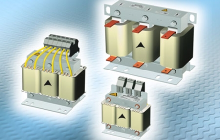

TDK株式会社推出了全新的爱普科斯(EPCOS)B86305L*系列标准三相线路电抗器,用于带整流级输入的变频器。该系列产品有7种型号,电流范围为4A至230A。这些线路电抗器专为520VAC额定电压而设计,依电抗器型号不同,短路电压为5%到6%,因此可以有效抑制变频器引起的所有电磁干扰。
该全新线路电抗器系列还具有另外一个特征,那就是饱和磁感应强度较高。因此,其电感值在1.5倍额定电流情况下可保持不变,甚至在3倍额定电流下,电感值仍能保持在额定值的60%以上。B86305L*R000和S000系列电抗器是采用通过UL认证、符合F级要求的绝缘系统而制成,其中,额定电流小于60A的产品使用的是铜绕组和夹型接线端子,额定电流为100A至230A的产品使用的则是铝带绕组和母线接线端子。
