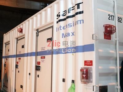

鉴于Maxwell超级电容器的高可靠性,广泛的应用领域,和良好的运行记录,全球工业巨头ABB在美国费城地区的铁路能量回收项目上采用了 Maxwell的产品。如前所述,该项目不仅能回收列车制动时的能量,而且还将回收的多余能量供给所在区域的电力运营商,用于快速调节电网频率,提高供电质量。早在2012年,ABB就在在费城所属的东南宾夕法尼亚州交通局(SEPTA)的一个配电站安装了电池供电的制动能量回收系统。前不久,ABB将 Maxwell的超级电容器用于这一系统。超级电容器的加入不仅使能量回收效率得以提升,而且延长了电池的使用寿命。数据表明,此超级电容器和电池的混合能量回收系统能将SEPTA铁路车辆耗电量降低30%左右。此外,该系统还能使SEPTA为美国电力(53.94, 0.46, 0.86%)联营体(PJM Interconnection Network)提供频率调节服务。**PJM是一个区域性输电机构,负责协调特拉华州、伊利诺伊州、印第安纳州、肯塔基州、马里兰州、密歇根州、新泽西州、北卡罗莱纳州、俄亥俄州、宾夕法尼亚州、田纳西州、弗吉尼亚州、西弗吉尼亚州和哥伦比亚特区全境或部分地区的电力批发业务。
ABB在费城的铁路制动能量回收项目项目开创了业界先河:它不仅能够回收制动能量,而且还可支持快速电网频率调节,帮助进一步稳定电网,提高供电质量。ABB公司的公共交通运输储能业务总监Jacques Poulin表示,铁路能量回收系统是一种较新的技术,他举例说,奥斯陆地铁系统可以把制动能量回收传输到其网络中,但是铁路当局很少会采集和储存此类能量。费城项目在全球的独特之处就是电池和超级电容器组成的混合储能系统不仅回收储存制动能量用于列车加速,而且还能够为本地电网提供功率平衡服务。通过在本地把储能系统连接到调频市场,铁路公司便能够全天候利用回收的能量资源帮助电网进行调频,实现创收。
电网运营商需要维持供电与用电需求的平衡,以确保电网频率保持在小范围内波动。一般情况下是由热电厂为电网供电,以满足用电需求并保持适当频率。不过近年来,凭借其快速放电的优势,储能系统已经开始承担起频率调节的任务。
就SEPTA项目而言,现有储能系统能够在一秒钟内快速达到其1.5MW满载电量,而相比之下热电厂则需要几分钟时间。显然,快速反应的储能系统更有利于维持频率在正常运行范围。本地电网运营商PJM已经实施了美国联邦能源管理委员会的新指令,向能够提供快速调频服务的供应商支付更高费用。这让该储能系统获得了极富竞争力的经济效益。SEPTA现有储能系统每天可以回收1.5~2MWH的能量,这相当于成本是该系统两倍的太阳能系统的日供电量。 SEPTA预计,其系统提供的电网调频服务每年能够创收15~20万美元。
