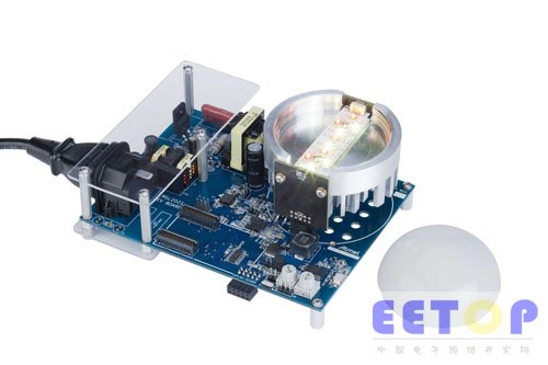

为加速设计,可以通过您的当地销售代表获取评测工具套件。新套件包含隔离AC/DC电源、带有一个白光和红光LED灯串的集成LED负载电路板,一个连接至I2C接口和USB/并联桥接用于LED驱动器编程的板载AVR MCU。
