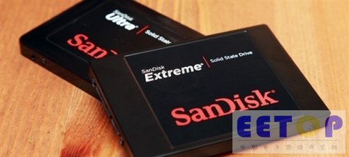

SanDisk Extreme系列固态硬盘于今年上半年发布,该系列固态硬盘分为60GB,120GB,240GB和480GB四种容量,与过去Ultra系列不同的是,Extreme系列采用了SATA 6.0Gbps接口,SandForce SF-2281主控,这也是SanDisk首款采用SATA 6.0Gbps接口的固态盘系列。
SanDisk于昨日发布了Extreme系列固态硬盘R211版固件,与之前固件相比,主要改进了TRIM性能,具体修正如下:
1、改进TRIM延迟,TRIM性能,后台垃圾回收,错误处理和电源管理;
2、SMART属性中“开机时间”规范化。
3、修正了一个温度读取错误的问题。

▲SanDisk Extreme系列固态硬盘
