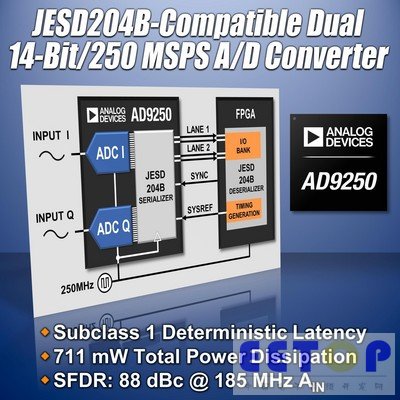

      为解决这一需求,Analog Devices, Inc. (ADI: NASDAQ),全球领先的高性能信号处理解决方案供应商和数据转换技术领导者*,最近推出采用 JEDEC JESD204B 串行输出数据接口标准的双通道14位250 MSPS 模数转换器 AD9250。AD9250 ADC 是市场上首款完全达到 JESD204B Subclass 1确定性延迟要求的250 MSPS ADC,此功能通过一个串行接口支持多个数据转换通道精密同步。
          ADI推出高速模数转换器简化FPGA应用设计AD9250 下载数据手册、申请样片和订购评估板: http://www.analog.com/zh/pr10192/ad9250 了解有关 ADI 公司 JESD204串行接口技术的更多信息: http://www.analog.com/zh/pr10192/jesd204 观看视频“解密 JESD204B 高速数据转换器转 FPGA 接口”: http://www.analog.com/zh/content/WC_JESD204B/webcast.html 更多有关产品信息,请致电亚洲技术支持中心:400 6100 006,或发送邮件至 china.support@analog.com , 也可点击 ADI 官方微博http://weibo.com/analogdevices ,或通过手机登录 m.analog.com 或 www.analog.com了解最新产品等信息。更多 ADI 产品及应用视频,请访问:http://videos.analog.com/category/chinese/
AD9250 ADC的串行接口方案通过单通道或双通道链路提供高达5 Gbps 的采样率。使用两个串行通道可支持250 MSPS全速双通道模数转换数据速率,单个通道则用于支持较低的采样率。
Xilinx Inc.等高性能 FPGA 供应商,已在其最新一代产品中片内集成JESD204B SerDes(串行化器/解串器)端口。针对模拟信号链的这种端到端无缝连接方案可简化 PCB 布局,加快原型开发,使产品更快上市。
Xilinx 无线业务部高级总监 Sunil Kar 表示:“Xilinx 全力支持 JEDEC JESD204B 标准,并且正在努力加快采用数据转换器串行化互连技术,目前所做的就是提供高质量、灵活、可扩展、可编程的 IP 来与 AD9250等高速数据转换器接口。Xilinx 目前提供的JEDEC JESD204B IP 支持 Subclass 0、1、2功能,线路速率最高可达10.3 GBPS,通道宽度范围为1倍到8倍。这些技术进步有利于促进系统模块化,降低成本和复杂度,增强新一代无线和有线网络的功能与容量。”
ADI 公司高速模数转换器部产品线总监 Kevin Kattmann 表示:“ADI 公司的这款旗舰产品为 FPGA 系统中的模拟信号链设计提供了一种新的高度集成方法。双通道14位 ADC AD9250具备无与伦比的宽带信号处理性能,其简化的接口为软件定义无线电和医疗超声领域的下一代 FPGA 应用扫清了设计障碍。对于许多系统设计师来说,实现高性能模拟信号链所面对的 I/O 挑战现在有了一个精巧的解决方案。”

AD9250 转换器的 JESD204B 串行接口将每个 IC 所需高速差分输出数据路径的数目从多达28个减至2个。每个上电周期以及经过链路重新同步事件后,其 Subclass 1确定性延迟功能都是可重复的。此功能在以下应用中很重要:分集无线电系统和仪器仪表、TD-SCDMA/WCDMA/LTE(尤其是2R2T gt;8R8T演进)等多模式数字接收机应用、雷达/防务电子、医疗成像系统、电缆基础设施以及通用软件无线电。
双通道14位250 MSPS ADC AD9250主要特性和性能
具有 Subclass 1确定性延迟的 JESD204B 编码串行数字输出信噪比 (SNR):70.6 dBFS(185 MHz输入,250 MSPS) 无杂散动态范围 (SFDR):88 dBc(185 MHz输入,250 MSPS) 中频采样频率最高达400 MHz 95 dB通道隔离/串扰低功耗和小封装尺寸
