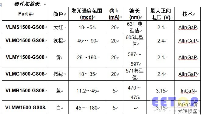

宾夕法尼亚、MALVERN — 2012 8 16 日前,Vishay Intertechnology, Inc.NYSE 股市代号:VSH)宣布,其光电子产品部发布新VLMx1500-GS08系列采用小型表面贴装0402 ChipLED封装的大红、浅橙、黄、嫩绿、蓝色和白色的超亮LEDVLMx1500-GS08系列器件的尺寸为1.0mm x 0.5mm,高0.35mm180mcd的发光强度实现了超群亮度。
VLMx1500-GS08系列中的蓝色和白色LED使用高效InGaN技术,大红、浅橙、黄色和嫩绿色器件使用最先进的AllnGaP技术,使光输出提高了3倍。凭借高亮度和小尺寸,VLMx1500-GS08系列LED成为音响和视频设备,办公设备,液晶屏、开关和标识,室内外照明,以及户内和户外消息牌中为指示灯和背光提供可靠性能的绝佳之选。
大红、浅橙、黄色、嫩绿和蓝色器件会根据发光强度、波长和正向电压进行分组,具有130°的极宽视角。白色LED会根据CIE 193,按照色度对每个包装盒进行分类,一般按照0.294(x)0.286(y),以及7,000K的典型色温进行归类。
VLMx1500-GS08系列LED采用8mm卷带包装。器件符合RoHSVishay GREEN标准,可采用红外回流焊接工艺,根据JEDEC Level 2a进行了预处理。
