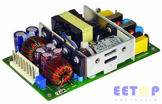

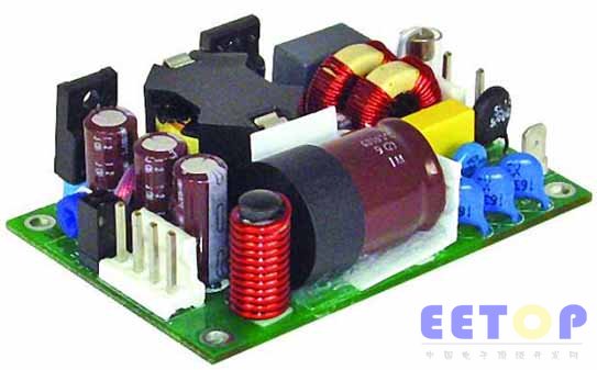

集成电源设计推出了新的“绿色”电源的GRN系列。在45、80和100瓦的功率下有单个和多个输出版本。单一输出版本既遵守节能要求的ErP(能源相关产品)指令,又能提供高效率、高功率密度和低备用电源。多输出的版本有多达4个输出,在紧凑、简易包装下也提供高效和低空载输入功率。此款GRN系列非常适合广泛的医疗、信息技术和工业应用,它是专为那些寻求减少备用设备和整机功耗厂商设计的。
通过在每个功率水平提供17个标准模型,GRN系列产品提供了从25%到100%负载的平坦的效率曲线。创新设计技术的的使用使得单输出版本(12-48V)的平均效率超过了87%而多输出版本(3.3和5V的输出也可用)的平均效率超过85%,同时具有小于300MW的备用功率(多输出版本<1W)使得单输出版本符合ErP系统要求的87%和500MW。由于专为对流冷却应用设计,GRN系列可以在0℃到70℃的范围内高于50℃的降额也可以工作。
所有的GRN模型在80到264V的交流电源下都有输入电压和过载保护功能,并提供开放的框架或一个可选的底盘和盖。CE依照LV指令标记,GRN系列符合CISPR11/22 B、辐射排放标准,满足EMC需求的EN 61000-6-2)和EN 60601-1-2,有安全通过UL、CSA和nd rd欧洲版本的EN 60950 - 1 ITE)和EN 60601 - 1(2和3版本)医学标准的检测。
