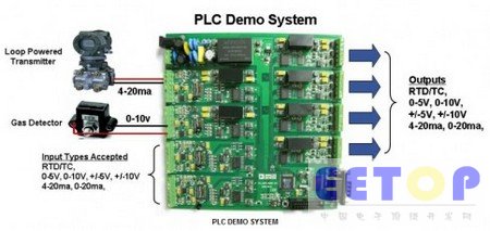

  因应产品精密度大幅提升的要求下,自动化生产机械控制也被要求提高精密度。大联大旗下世平集团特推出ADI PLC高精密度可程式逻辑完整解决方案,解决方案采用业界领先的技术,并提供了一系列的设计方案 - 从单独的元件完全整合的解决方案,协助客户缩短开发周期之优势,可以帮助客户迅速打入此应用市场,掌握此市场商机。
  主要特性和优点
  Inputs Selectable: 0-20mA, 4-20mA, 0-5V, 0-10V, ±5V, ±10V, RTD, TC
 Outputs Programmable: 0-20mA, 4-20mA, 0-5V, 0-10V, ±5V, ±10V
 FOUR ISOLATED 24 BIT ANALOG INPUT CHANNELS
 AD7793 24 Bit Sigma Delta ADC, 40nV Noise
 ADR02 Wide Operating Range, Precision reference
 ADR441 Ultralow Noise Voltage Reference
 AD8220 Instrumentation Amplifier, >80db CMRR
 ADUM5401 isoDigital Isolator with isoPower (up to 500mA)
 ADUM1401 isoDigital Isolator
 FOUR ISOLATED 16 BIT ANALOG OUTPUT CHANNELS
 AD5422 Single Channel, 16-Bit, Serial Input, Current Source & Voltage Output DAC
 0.01% Typical Total Unadjusted Error (TUE)
 Single Chip Solution
 Output Fault Detection and Protection
 POWER/INTERFACE/CONTROL
 ADI ARM7 ADUC7027
 ADP3339 High Accuracy Ultralow Iq, LDO
 ADM3251 Isolated Single Channel RS-232 Line Driver/Receiver
  方案优势︰
  精密度高可应用于高精密控制工业自动化产品
 完整的电气隔离以确保产品的高信赖度及寿命
 免费提供程式原始码与硬件完整解决方案,缩短开发周期
