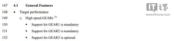

UFS 2.0闪存读写速度强制标准为HS-G2(High speed GEAR2),可选标准为HS-G3。HS-G2 1Lane最高读写速度为2.9Gbps(约为360MB/s),2Lane最高读写速度为5.8Gbps(约为725MB/s)。可选标准HS-G3 1Lane最高读写速度为5.8Gbps(约为725MB/s),2Lane最高读写速度为11.6Gbps(约为1.45GB/s)。HS-G2 1Lane由于读写速度与EMMC5.1相比没有明显的优势,相应的商业产品较为罕见。

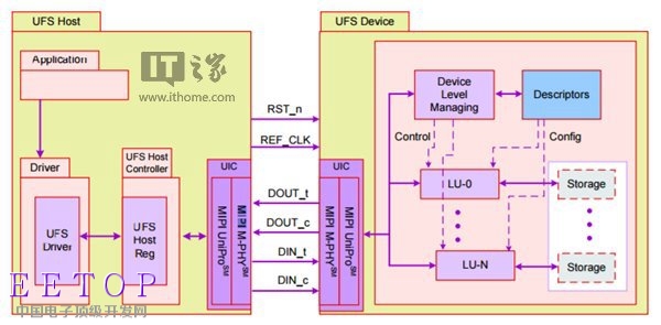

UFS系统模型

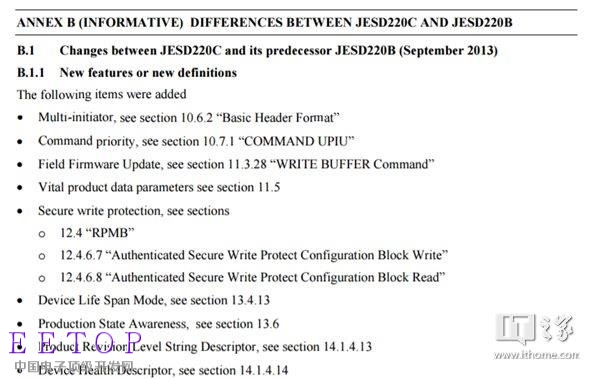

2016年3月,JEDEC发布了UFS 2.1的闪存存储标准。相比UFS2.0,速度标准没有任何变化,仍然为强制标准HS-G2,可选标准HS-G3。改进主要分为三部分:设备健康(包括预防性维护)、性能优化(包括指令优先和固件升级)和安全保护。设备健康信息包括剩余预留块和设备使用寿命信息,指令优先允许向紧急的任务分配更高的优先级,安全保护则支持操作系统和应用级别细粒度的写入保护(包括UFS控制器硬件级别加密)。
UFS2.1/UFS2.0采用相同的速率标准
UFS2.1(JESD220C) / UFS2.0(JESD220B)区别
