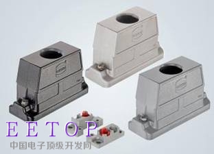

全新的Han® HP直接式外壳系列产品让传统的防水柜壁外壳再无需求,该产品以两个安装式法兰取代防水壁。这种标准罩壳因此在开关柜壁上实现了直接密封。由此就可获得显着的空间节省效果。
仅需将安装法兰用螺钉固定在开关柜壁上就可完成安装。众所周知的Han® B外壳系列标准板开口可在此情况下使用。接触插件的一侧固定在安装法兰上,另一侧则用螺钉固定在罩壳上。配合好之后,用坚固的锁紧螺钉将罩壳固定在安装法兰上。另外还可在安装法兰一侧以及罩壳一侧使用两个编码组件避免插入错误。
6 B、10 B、16 B和24 B等经典规格均可提供。所有规格均可提供尺寸为M20、M25、M32和M40的侧面或顶部入口。
Han® HP直接式外壳系统包含三种型号:
适用于室内工业应用的标准衍生型号:配有采用经典NBR密封的灰色粉末表面。 适用于需要高等级电磁兼容性(EMC)保护应用的EMC衍生型号:配有导电表面和密封件。 适用于室外应用的室外型:配有黑色粉末表面和防紫外线及臭氧的FKM密封件。
所有衍生型号在配合状态下均可达到IP66、IP68和IP69K防护等级。罩壳采用防腐蚀压铸铝材料制造。Han®HP直接式外壳系列主要为机械和机器人以及能源领域应用而设计,但也可在其他应用上很方便地使用。
