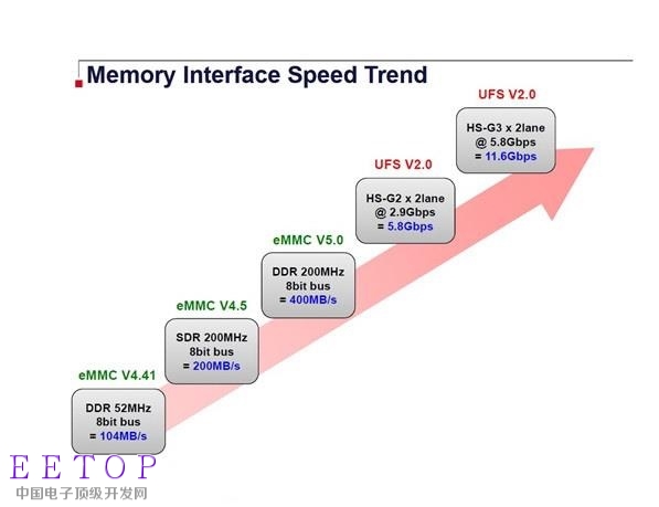

首先我们解释下,eMMC 和 UFS 一样,都是针对存储器所订的一种标准,而这个标准就来自于彼此的速度差异,例如 eMMC 5.1 的读取速度为 600MB / s,但 UFS 2.1 的读写速度理论上可以达到1400MB / s,不仅比eMMC有更巨大的优势,甚至能够让电脑上使用的SSD也相形见绌。所以目前我们主流的千元机大多用的都是 eMMC 5.0 / 5.1 的存储规格,而旗舰机型现在大多都会优先考虑UFS 2.0 或 2.1 标准。

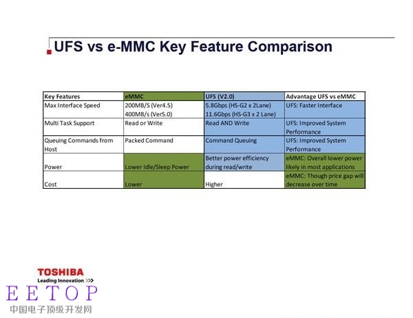

从图中我们可以看到,UFS 2.x 的性能是非常强大的,不论读取速度还是写入速度,都要大幅领先 eMMC。
其中他们的原理也非常容易理解,UFS 使用的是串行接口总线,并且它支持全双工运行,可同时读写操作,还支持指令队列。eMMC 是半双工,读写必须分开执行,指令也是打包的,所以在速度上就已经是略逊一筹了。

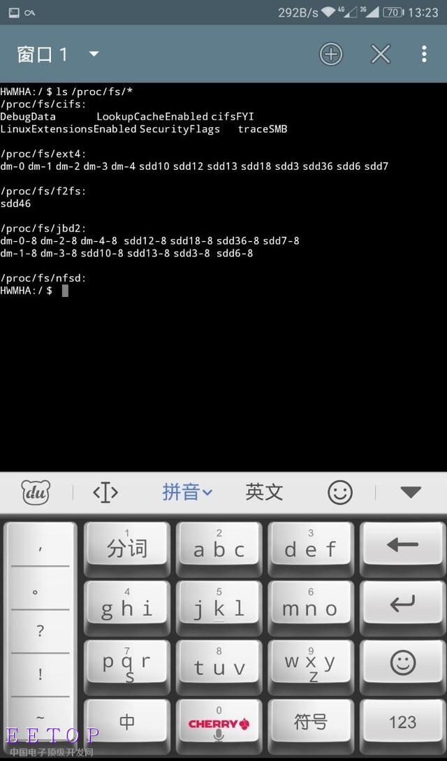

购买时如何检测:
对于这款售价不菲的旗舰手机,普通用户该如何检测华为P10使用的是哪种规格的存储,网友@魔法师蛋小丁提供了一种使用软件检测的方法。
具体来说,通过安装终端模拟器(Terminal Emulator),输入命令:ls /proc/fs/*
输出的信息中如果/proc/fs/f2fs下面是sd开头,就是UFS,
如果/proc/fs/f2fs下面是mmcblk开头,就是eMMC。
这种方法可以直接通过软件方法检测出硬件规格,不需要复杂的机器检测,对于存储硬件规格介意的朋友在购买之前运行检测一下吧。
