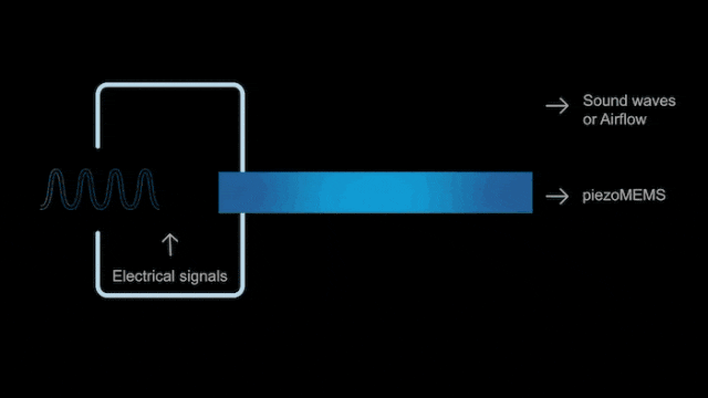

xMEMS 的压电 MEMS 技术利用逆压电效应 —— 通过施加输入电压使压电 MEMS 材料收缩,将电能转化为机械能。
与传统扬声器设计不同,全硅材质的 Montara Plus 扬声器省去了动圈和悬挂组件,显著降低质量并提升全频段相位一致性。这使其能够实现更清晰的语音还原、个人音频区域的定向声场,以及最小化的声音泄漏。同时,Cowell 触觉模块引入了细腻的可编程反馈,可模拟触摸或确认指令,无需显示屏或声音提示即可提供全新的用户交互维度。

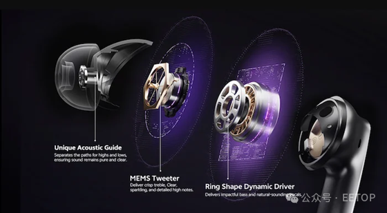

USound 宣布其基于 MEMS 的扬声器技术应用于 QCY 新款 MeloBuds N70 真无线立体声(TWS)耳塞,在声学性能、微型化和能效方面实现跨越式提升。此次合作将 USound 专为超紧凑音频系统设计的 MEMS 微型扬声器集成到 QCY 的最新入耳式产品中,旨在以轻盈人体工学的形态提供高品质音效。
QCY MeloBuds N70 搭载 QCY 的 DualCore 声学系统。
不同于传统动圈驱动单元,USound 的固态 MEMS 扬声器采用硅微加工技术,实现更纤薄的外形和更稳定的性能。这使得 MeloBuds N70 能够在紧凑节能的封装中呈现更清晰的高音、更出色的人声还原和低失真音效。MEMS 技术在商用 TWS 耳塞中的应用,反映了消费音频领域对更小尺寸、更高可靠性和可扩展扬声器架构的需求增长。据 USound 介绍,这种设计方法支持更高程度的集成和更低的装配复杂度,预示着其在未来可穿戴设备和移动平台中的广泛应用。

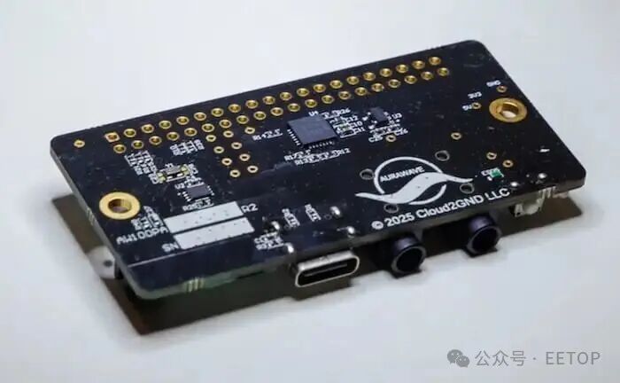

Cloud2GND 与 Ezurio(原 Laird Connectivity)合作推出 Aurawave AW100 紧凑型开发平台,旨在加速蓝牙 LE Audio 和 Auracast 产品的设计进程。
AW100 的核心是 Ezurio 的 BL5340 和 BL5340PA 模块,两者均集成了 Nordic Semiconductor 的 nRF5340 双核 SoC,其中 BL5340PA 额外搭载 nRF21540 射频前端模块(FEM),以实现更远传输距离、更低延迟和更高吞吐量。该平台支持 USB 音频、QSPI 闪存、全 I/O 接口和调试连接器,可作为独立或主机管理的 Auracast 发射器 / 接收器运行。
Nordic’s nRF5340 SoC and nRF21540 RF FEM
Cloud2GND 的 Aurawave AW100 平台集成了 Ezurio 的 BL5340PA 模块,该模块包含 Nordic 的 nRF5340 SoC 和 nRF21540 射频 FEM。
硬件配套的 Aurawave 音频框架是基于 Nordic nRF Connect SDK 开发的 AT 命令式软件,支持高质量 LE Audio 广播和多接收器 Auracast 场景的灵活部署。
凭借 nRF21540 FEM 增强的射频性能和 Nordic 多协议 SoC,该平台适用于公共场馆、工业装置和智能音频产品等需要稳定无线音频的场景。Ezurio 强调,市场上极少有模块能同时具备认证长距离能力和双核处理功能,这为音频之外的预测性维护、工业物联网等高级应用开辟了道路。
