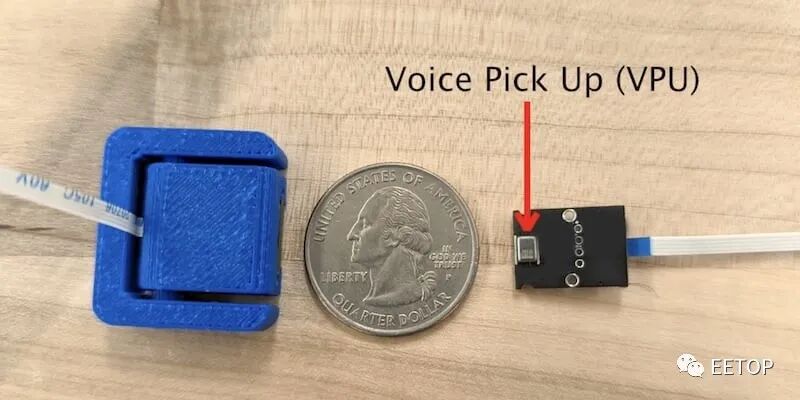

SAWSense 利用语音拾取单元检测表面声波
研究团队通过重新利用语音拾取单元 (VPU) 开发了 SAWSense,语音拾取单元用于麦克风,将振动从声带传递到内耳。VPU 专为检测 SAW 而设计,采用密封设计,确保不会检测到基于空气的声波。只有与传感器接触的表面发出的声波才能被识别。
SAWSense 上的语音拾取单元。图片由ISC 实验室提供

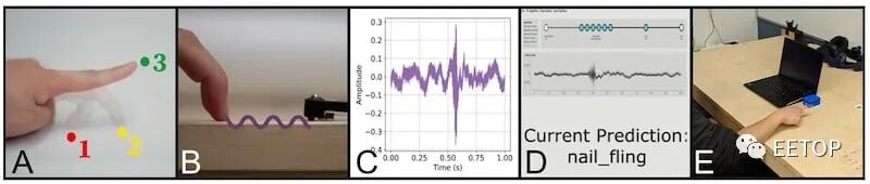

当 VPU 检测到 SAW 时,它会通过信号处理软件提供这些信号,该软件使用机器学习对手势类型进行分类,准确率超过 97%。
当用户将指甲甩到桌子上时,该动作会产生可被 VPU 检测到的表面声波,然后用机器学习管道对其进行解释
在该团队的实验中,SAWSense 检测到在嘈杂和安静的环境中在桌面上的敲击、滑动和轻弹。通过在桌面上使用两个 VPU,研究人员还演示了如何通过滑动或点击来滚动或导航网页。

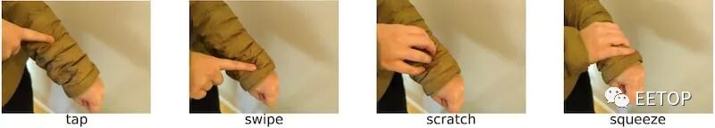

在一项实验中,该系统可以区分玩具上的抚摸、腹部摩擦和假装喂食动作。当连接到外套袖子时,SAWSense 检测到各种手势,例如挤压。在扬声器上,即使在播放音乐时,传感器也可以检测到划痕或敲击声。
