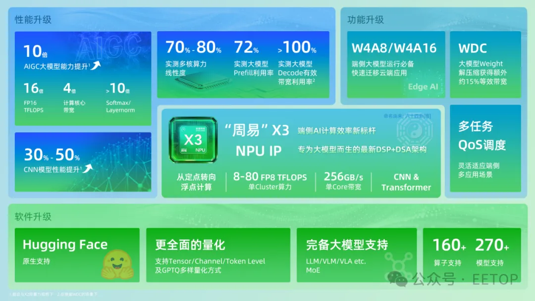

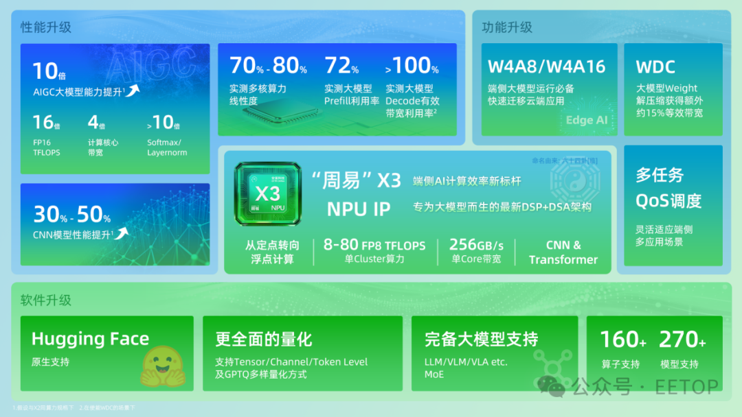

“周易”X3采用最新的DSP+DSA架构,专为大模型时代而生,在计算效率、带宽、精度适配、任务处理四大维度上实现了跨越式提升,精准解决端侧AI大模型运行难题,打造端侧AI计算效率的新标杆,是其“All in AI”战略的硬核体现。
在核心性能方面,“周易”X3单Cluster最高支持4核,提供8~80 FP8 TFLOPS灵活算力,单核带宽达256GB/s。相比前代X2,其CNN模型性能提升30%~50%,多核算力线性度达70%~80%。此外,得益于FP16算力提升16倍、计算核心带宽提升4倍,及Softmax与LayerNorm性能超过10倍的显著进步,在同算力条件下,AIGC大模型能力实现10倍增长。
在Llama2 7B实测中,“周易”X3在Prefill阶段算力利用率高达72%;结合自研解压硬件WDC,Decode阶段有效带宽利用率突破100%,远超行业水平,充分满足大模型高吞吐解码需求。
