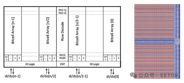

RAAAM 价值主张的核心是增益单元随机存取存储器(GCRAM)。这种存储阵列架构融合了 DRAM 与 SRAM 的优势,同时规避了两者的缩放难题。传统 SRAM 单元速度快,但体积大且易失;DRAM 密度更高,却需要复杂的刷新机制和控制器,且极少用于嵌入式场景。
GCRAM 走出了一条中间路线。它采用 3 晶体管(3T)单元结构,无需外部电容器或刷新控制器。其延迟和耐久性接近 SRAM,但密度显著更优:RAAAM 称,根据具体实现方案,与 6 晶体管(6T)SRAM 相比,GCRAM 的存储密度最高可提升 4 倍。
GCRAM 与传统增益单元 RAM 的区别在于,RAAAM 通过专有电路技术提升了保持时间、降低了漏电率,并优化了写干扰效应。这些创新使该架构从专用存储升级为通用型 SRAM 替代方案。重要的是,它设计为适配标准数字流程,可作为硬核宏单元或兼容 RTL 的 IP 模块交付。
