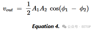

输出包括对应于输入正弦参数的总和差分的分量。乘法器后面的低通滤波器会删除和频率分量,只留下差分量。因此,在低通滤波器的输出端,我们有:
因此,对于给定的相位差,鉴相器的输出是一个直流项。

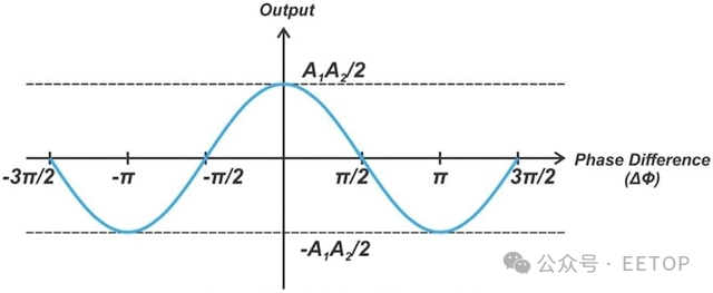

检相器输出随相位差呈正弦变化,如图3所示。
 3 乘法器鉴相器的输出
假设环路增益足够大,当鉴相器输出为零时,锁相环(PLL)锁定。因此,对于乘法器鉴相器,当锁相环输入与压控振荡器(VCO)输出的相位差为 90 度时,环路实现锁定。正因如此,乘法器鉴相器常被称为正交鉴相器。

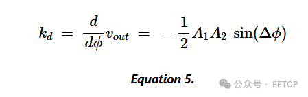

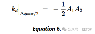

对式(4)关于相位差(Δϕ)求导,可得到鉴相器增益:
需注意,鉴相器增益是相位差的函数。当Δϕ=0 时,增益为零;当环路在 Δϕ=90 度(π/2 弧度)处锁定时,鉴相器增益达到最大值:
在任意 2π 区间内,存在两个不同的相位角可使鉴相器输出为零。例如,在–π 至 π 区间内,输出在–π/2 和 π/2 处均为零。核心问题在于:环路会锁定到这两个点中的哪一个?是否有可能在两个点都实现锁定?
要回答这些问题,需明确输入 - 输出特性的增益(或斜率)在一个点为正,在另一个点为负。根据锁相环反馈路径中其他组件的增益符号,其中一个点会形成负反馈系统,而另一个点会形成正反馈系统。
锁相环将锁定到与负反馈系统相关的点,另一个点则处于亚稳态,因此锁相环不会锁定到该点。

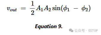

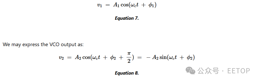

由上述分析可知,锁定状态下,乘法器鉴相器会使输入与压控振荡器输出之间产生 90 度相位差。考虑到这一点,我们在建立乘法器鉴相器模型时可简化符号。若锁相环输入表示为:
根据这一新定义,当锁相环锁定时,相位角 ϕ₁和 ϕ₂相等。将 v₁与 v₂相乘并滤除倍频分量后,得到鉴相器输出:

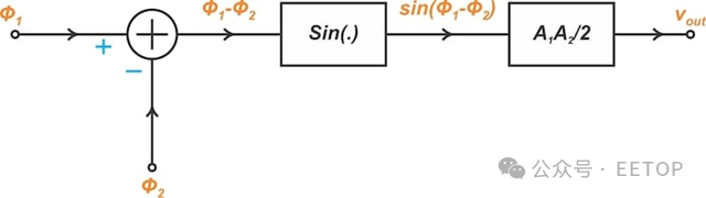

基于上式,可建立乘法器鉴相器模型,如图 4 所示。
 4 乘法器鉴相器模型
该鉴相器模型作用于输入相位角(ϕ₁和 ϕ₂)而非输入信号(v₁和 v₂)。若已知工作频率(ω_c),则通过 ϕ₁和 ϕ₂可完全确定输入信号。
该模型已考虑前文讨论的标称 90 度相位差,因此锁定状态下满足 ϕ₁=ϕ₂
由式(9)可知,鉴相器增益是输入信号幅度(A₁)的函数。因此,设计锁相环时需了解随时间变化的输入信号电平。为解决这一问题,可在锁相环输入端采用硬限幅器。
有时我们会在上述模型中加入额外增益因子,以计入乘法器电路和 / 或后续低通滤波器的增益。

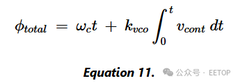

式(10)给出了压控振荡器的瞬时频率。频率是相位的时间导数,因此对式(10)积分可得到总相位,即压控振荡器输出正弦信号的辐角:
分析锁相环时,我们仅关注辐角的第二项,即多余相位。这与前文鉴相器建模的讨论一致—— 鉴相器作用于输入信号的相位角。压控振荡器输出的多余相位 (ϕex为:

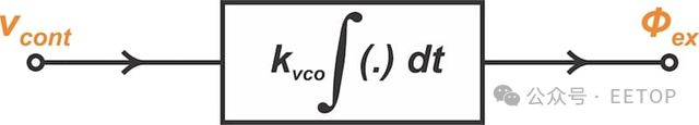

基于上式,可建立压控振荡器的时域模型,如图 5 所示。
 5 压控振荡器模型
需注意,输入为电压,而输出为相位量。一个关键细节是,压控振荡器的频率随输入控制电压几乎瞬时变化(见式 10),但其输出相位涉及积分运算(式 12),因此会保留历史值。

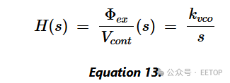

对式(12)进行拉普拉斯变换,可得到压控振荡器在频域的传递函数:
