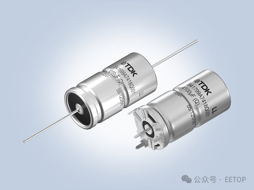

TDK 专为汽车领域设计了全新 B41699 和 B41799 系列轴向电容器,精准适配空间、热量与振动等因素交织的复杂汽车环境。该系列铝电解电容器额定工作温度高达 140°C,可承受最高 60g 的振动强度,非常适用于电动助力转向、风扇控制及传动系统。
TDK 的 B41699 和 B41799 电容器在紧凑且抗振的设计中融入高电容特性,专为严苛的汽车系统打造。(图片由 TDK 提供)
其电容量范围为 1800 微法至 13000 微法,10kHz 频率下纹波电流最高可达 34.6A,能减少模块所需的电容器总数。在不牺牲耐用性的前提下,该系列缩小了安装面积需求,让工程师可简化动力总成电子设备设计,同时满足 AEC-Q200 标准与 RoHS 指令。
轴向引线或星形焊接等灵活的安装方式,便于在各类布局中集成。产品在 35°C 环境下储存寿命长达 15 年,可保障车辆全生命周期内的稳定性能,尤其适合新能源汽车平台 —— 这类场景中持续存在高强度的热应力与机械应力。

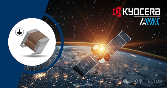

在航空航天与国防领域,电容器的可靠性直接决定任务成败。京瓷 AVX 推出的全新 DSCC 25007 Mini BME 叠层电容器,正是基于这一核心需求设计。该系列叠层 X7R 电容器采用贱金属电极,全程可追溯,通过 100% A 组测试,完全符合严苛的 MIL-PRF-32535 军用标准。
京瓷 AVX 的 DSCC 25007 Mini BME 叠层电容器大幅缩减尺寸与重量,适配恶劣的航空航天应用场景。(图片由京瓷提供)
首款采用 EIA 2220 封装的双芯片叠层产品,电容量范围为 8.2 微法至 47 微法,额定电压分为 25V、50V 和 100V 三档。与同类 PME 电容器相比,该系列实现了大幅的尺寸和重量缩减 —— 重量约为前者的 1/9,体积仅为 1/6。在卫星、导弹和飞机等设备中,减重始终是核心优先级,即便电容器本身重量微薄,也会直接影响有效载荷上限与发射成本。
该叠层电容器还能更高效地应对振动与大电流场景,这对航空航天设备至关重要—— 这类设备需在持续的冲击、运动和温度波动环境下保持稳定运行。

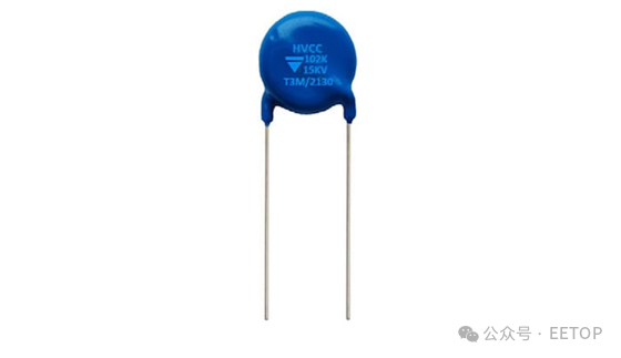

Vishay HVCC 1 类径向引线片式电容器专为工业和医疗设备设计,可满足这类设备对稳定高压运行的核心需求。该系列电容量范围为 100 皮法至 1 纳法,额定电压最高可达 15 千伏直流,工作温度范围为 - 30°C 至 85°C,具备热稳定性与电气性能同等重要的严苛环境适配能力。
Vishay HVCC 1 类片式电容器降低功率损耗、提升可靠性,适配工业与医疗系统。(图片由Vishay提供)
产品在 1kHz 频率下损耗因数低于 1.0%,15 千伏电压下电容量损耗低于 25%,相比传统 2 类器件显著降低功率损耗。在高压应用场景中 —— 如 X 光系统发生器、行李扫描仪、脉冲激光器或离子发生器 —— 低能耗、高稳定性和长期可靠运行至关重要。尤其对于成像与扫描系统,负载状态下保持电容稳定性尤为关键,设备的测量精度与运行时间均依赖部件性能的一致性。
