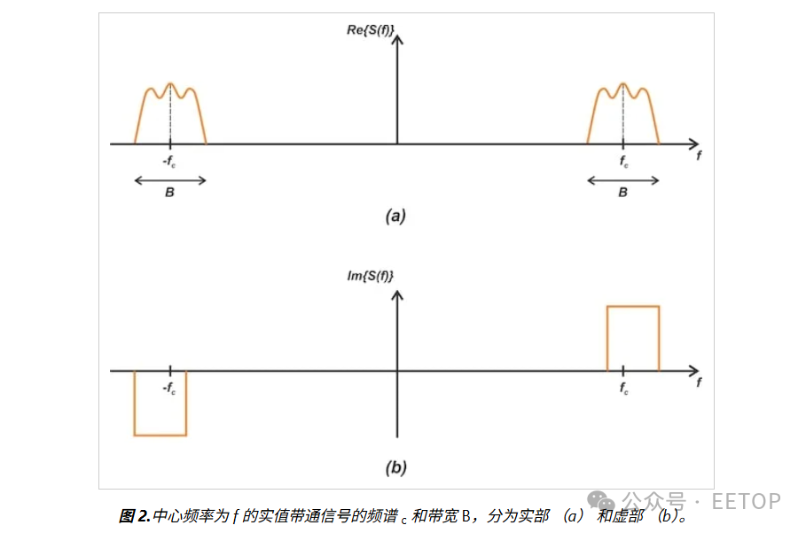

另一方面,带通信号的频谱以频率 (fc),这比信号带宽 (B) 大得多。图 2 显示了示例带通信号的实部和虚部。
与图 1 中的示例基带频谱一样,图 2 由于信号为实值,因此表现出共轭对称性。

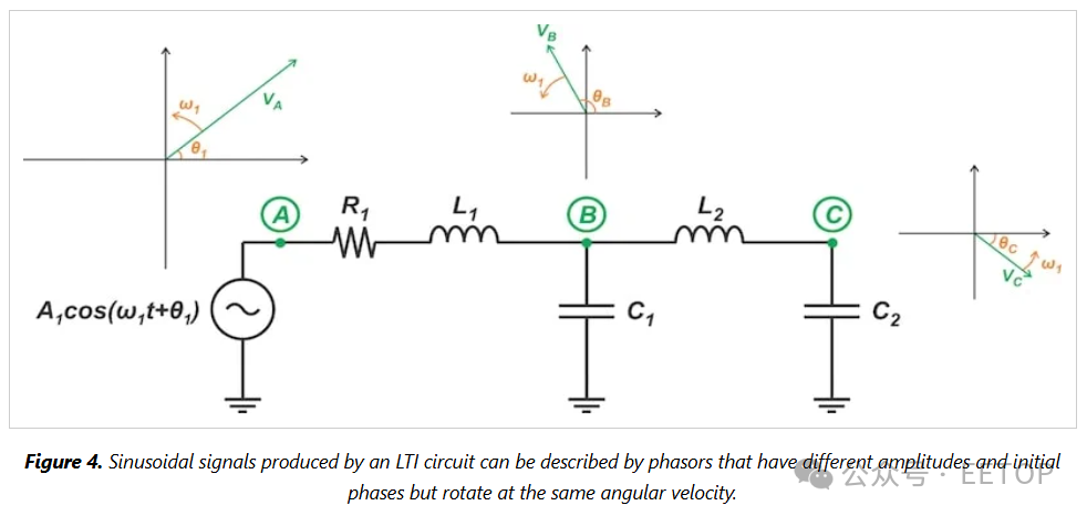

为了理解相量表示的重要性,请考虑由正弦输入激励的线性时不变 (LTI) 系统。如图 4 所示,这种激励在电路内的所有节点产生正弦信号。尽管所有这些信号具有相同的频率,但它们的幅度和相位可能不同。
由于所有这些矢量都以相同的速度旋转,因此它们之间的相位差不会随时间变化。这些矢量的振幅比同样与时间无关。因此,我们可以在特定时刻冻结旋转矢量。
从电压和电流量中去除时间依赖性,我们可以将它们表示为复值、与时间无关的数字。这大大简化了电路分析。一旦我们计算了电压或电流量的向量,我们就可以重新引入旋转方面来确定该量的实际时域表达式。

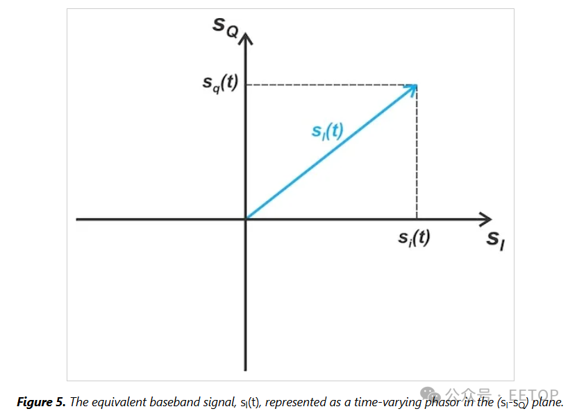

等效低通信号:一种可视化表示

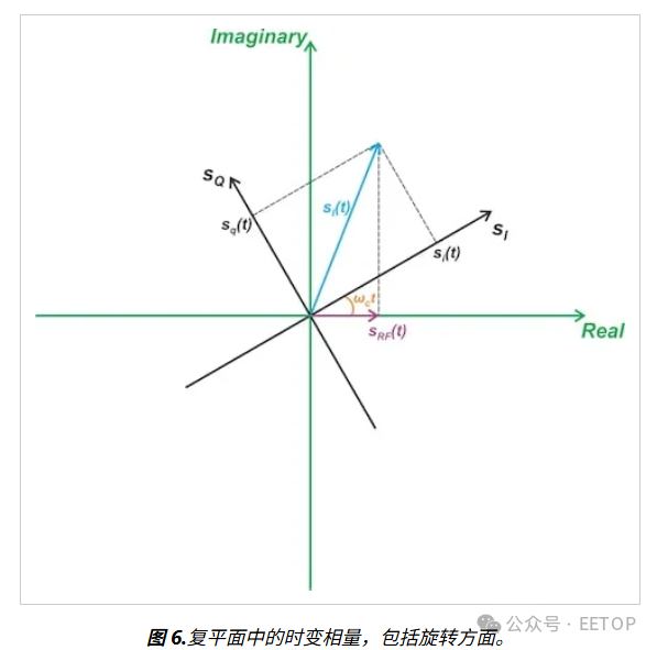

带通信号的复低通表示可以看作是一个时变相量,其起点位于(sI - sQ)复平面的原点。这在图 5 中进行了说明。
由于同相分量和正交分量(分别为 si (t) 和 sq (t))是时间的函数,相量矢量的端点在(sI - sQ)平面内移动。
从等式 6 中,我们可以看到,等效基带信号sl(t) 与复指数exp(jωct)  相乘,从而产生带通信号 sRF (t)。因此,矢量 sl(t)以及(sI-sQ)平面以角频率 c = 2πfc 旋转。
原始带通信号 sRF(t 是这个时变相量在代表实轴的固定直线上的投影。

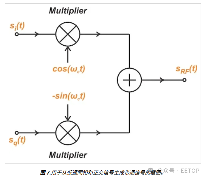

等式10 立即告诉我们如何从同相和正交分量重建带通信号。低通到通带转换电路如图 7 所示。

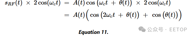

接下来,我们需要从带通信号中确定等效的基带信号。我们先从乘法开始sRF(t) 乘以 2cos(⍵ct):
如果我们以两倍于载波频率的信号分量进行滤波,我们将得到:

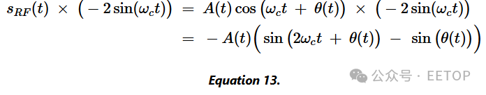

同样,将 sRF(t) 乘以–2sin(⍵ct)会得到:
应用适当的低通滤波器可消除两倍载波频率处的信号分量,从而:
