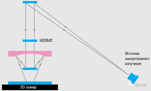

MIET目前开展的研究工作旨在对X射线纳米光刻技术领域的两种基本技术解决方案进行实验测试--基于MOEMS(微光机电系统)的动态掩模的生产和实验研究:(1)有 X 射线反射系数控制的无掩模 X 射线光刻方案(2)具有 X 射线透射率控制的无掩模 X 射线光刻光刻方案
带有 X 射线反射系数控制的无掩模 X 射线光刻方案
在第一种情况下,应该使用特罗伊茨克科学小组正在开发的锡蒸气辐射源。
具有 X 射线透射率控制的无掩模 X 射线光刻方案
在第二种情况下,将使用同步辐射源,即 NIIFP 的 Zelenograd 同步加速器。同步辐射是X射线的一种形式,其波长范围从几分之一埃米到红外线,这使得它可以用于X射线光刻技术。
