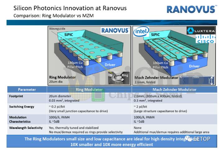

作为Ranovus产品组合的一部分,另一项关键技术是使用环形谐振器。我们之前已经讨论过环形谐振器。这些是有效的波长滤波器,可让它们在波导的单个波长上工作。当今市场上许多现有技术都使用MZM,例如Intel和Luxtera生产的MZM(尽管环由合作伙伴Ayar Labs使用)。如今,环的好处已广为人知,其中包括占地面积减少多个数量级,带宽更高,能量效率更高。
作为Ranovus产品组合的一个单独的关键技术是环形共振器的使用。我们之前已经谈到过环形谐振器。它们实际上是一种波长滤波器,可以让它们在波导的单一波长上工作。目前市场上的许多现有技术都使用MZM,如英特尔和Luxtera公司生产的MZM(虽然环形谐振器是由其合作伙伴Ayar Labs公司使用的)。

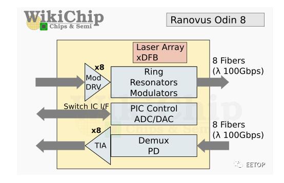

Ranovus推出的是Odin 8硅光子引擎。Odin 8是一个基础产品,在此基础上,还可以开发出更复杂的产品。这是一个硅光子芯片,在一个单片机集成电路上集成了所有的分流器、调制器和其他的连接,激光器附着在硅上。有八个光通道输入,八个光通道输出。
八个光通道中的每个通道当前都能够支持100G / 64G / 50G PAM4或50G / 32G / 25G NRZ或PCIe Gen 5或Gen6。该芯片被设计为光电接口。芯片的一侧是协议无关的接口,可以将其映射到光接口上。例如,Odin 8可以将PCIe Gen 5/6映射到光波长上。

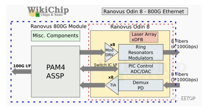

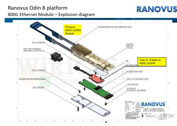

Odin 8芯片是一个相当通用的芯片,它可以用于许多不同的应用。事实上,Ranovus公司本身就在使用Odin 8来开发800G以太网模块。他们已经与两家公司合作开发PAM4芯片,PAM4芯片将与Odin 8封装在一起,形成一个完整的模块。Odin 8芯片已准备就绪。。缺少的是在100G下运行的PAM4,目前尚不存在。他们正在与多家供应商合作,准备制作完整的模块。预计明年一季度开始市场部署。
在下图中,蓝色芯片是Odin 8,红色芯片是PAM4。值得强调的是,模块本身几乎没有任何其他组件!就多么简单,这应该使其成为非常具有成本效益的产品。

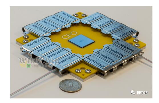

Odin 32 – 51.2T

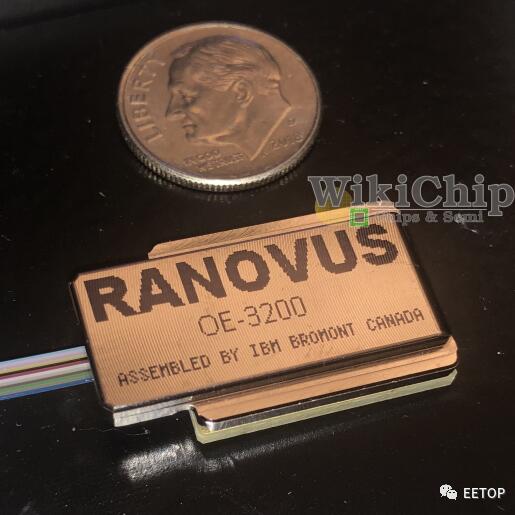

Odin 8芯片的优点之一是它足够紧凑并以允许扩展。Ranovus还宣布了Odin 32,它将多个Odin 8共同封装在一起,以扩展到更多的光纤通道。在下面的共封装中,你可以看到多个Odin 8芯片如何被剪接到一个共封装产品上。Ranovus与许多行业合作伙伴合作,使整个技术得以实现。他们与IBM合作开发了光纤V型槽互连封装技术,是一种用于将光纤与光子器件对接的封装技术。这种工艺利用无源对准技术,在O波段和C波段的宽光谱范围内实现了低插入损耗。他们还与TE合作开发共封装(CP)精密螺距插接器技术,与Senko合作开发光纤连接技术。
 来自中央芯片的电信号进入Odin 8芯片,该芯片被转换为光学信号以发送出去。这种大型的共封装芯片与各个Odin 8模块之间的唯一区别是激光器发出的光在外部充当远程激光源。在我们之前描述的单个Odin 8芯片中,激光直接连接到硅光子IC。顺便说一下,在该产品中,光学引擎提供高达3.2 Tbps的带宽(8x400G FR4),是Odin 8的四倍。能够提供令人印象深刻的51.2 Tbps峰值带宽。
由于Odin 8使用了与技术无关的接口,因此该封装中间的芯片可以是任何芯片。尽管最早利用全部51.2 Tbps优势的产品很可能是网络交换机。您也可以将FPGA放在中间,并提供自定义的连接产品。这正是Ranovus试图做的。Ranovus说,许多客户正在针对需要高容量横向扩展功能的以太网交换机解决方案以及FPGA,NPU和GPU等加速器进行测试和验证。该封装上的连接也不必是100G或全光纤。例如,Nvidia GPU当前使用25G NVLink,因此更合适的Odin 32配置可以是许多本地铜缆连接和许多25G光纤扇出。
Odin 32的封装选择也会因产品而异。对于那些只需要几个连接的产品,有一些较小的配置,而不是像上图中的旗舰级封装的16个芯片。事实上,这可以缩减到只需要一颗Odin 8芯片,运行速度为800 Gbps到3.2 Tbps,这对于现在的许多GPU和NPU来说已经足够了。预计将于明年年底发布基于Odin 32的多款产品。
