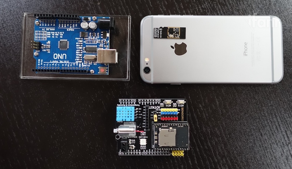

爱范儿率先拿到了这块名为 Sensoro Smart Tag Kit 的微信硬件开发板,并进行简单的上手体验。——这块开发板由微信硬件开放平台与 Sensoro 合作推出。
这是一块兼容 Ardunio 的开发板,由三个部分组成:
  • 名为 Smart Tag 的蓝牙模块。它是这块开发板的重点,AirSync 蓝牙协议就由这块与 TF 卡一般大小的模块来负责实现,它插在扩展板上;
  • 兼容 Arduino Uno 的核心板。当 Smart Tag 接收到由微信发来的指令,就会传输到核心板上解析,然后实现动作;
  • 标准的 Arduino Uno 扩展板,用来查看微信指令的效果,它集成了红外、温湿度传感器,电机以及 RBG 等,同时它还有额外的针脚,方便开发者连接其它的传感器。
那么能如何使用呢?
扫描产品外壳上的二维码,让微信与 Smart Tag Kit 相连,关注开发商的微信号,点击底部菜单栏“微信硬件之旅”按钮,就可以进入一个用于控制微信硬件的 Html5 轻应用页面。
扫描设备,并绑定后,就可以通过微信直接对设备直接、简单的操作。开发板本身只有 6 个简单的命令:
  • 针对 RGB 灯的:蓝色、红色、变(会令灯切换不同颜色);
  • 针对电机的:转、加速、停。
我按下页面下方的“按着说话”,说了一句“红色”,RGB 灯就从默认的黄绿色,变成红色;然后我又说“转”,扩展板上的电机也顺利启动。然后,我切换为键盘,直接输入“变”,RGB 灯开始缓慢变色。
