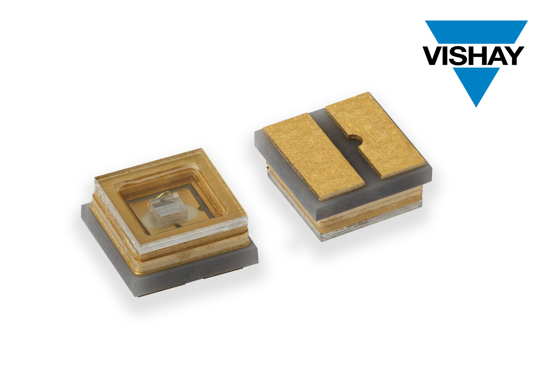

宾夕法尼亚、MALVERN — 2022年9月14日 — 日前,Vishay Intertechnology, Inc.(NYSE 股市代号:VSH)宣布,推出两款新型陶瓷/石英基材UVC(短波紫外线)发光二极管--- VLMU35CR40-275-120 和 VLMU35CR41-275-120,用于医疗、工业和消费电子应用杀菌。Vishay Semiconductors VLMU35CR40-275-120 和 VLMU35CR41-275-120 光照强度高于上一代解决方案,同时降低成本,同时适于高效消毒,具有更长的使用寿命。
日前发布的器件在250 mA条件下,典型光照功率达37 mW,mW/$ 性价比高于低功率发光二极管30 %,优于上一代解决方案12倍。此外,VLMU35CR41-275-120在250 mA条件下,最小光照功率为30 mW,与接近的竞品器件350 mA条件下的光照强度相当。
发光二极管波长范围265 nm至280 nm,典型波长274 nm,不仅适用于表面、空气和静水直接消毒,而且与280nm解决方案相比,VLMU35CR40-275-120和VLMU35CR41-275-120消毒效率提升20%。器件采用散热性能优异的3.45 mm x 3.45 mm x 1.7 mm小型表面贴封装,配有陶瓷衬底和石英窗口,250 mA,25 °C条件下使用寿命长达27,000小时。
VLMU35CR40-275-120和VLMU35CR41-275-120基于AlGaN技术,专门用来取代低压UVC水银灯,特别适合器件小型化紧凑设计。典型终端产品包括耳塞、牙刷、水瓶、冰箱、空气净化器、门把、医疗器械、咖啡机、自动取款机、马桶座、真空吸尘器等各种消毒装置。
器件直流正向电流达300 mA,正向电压低至5.2 V,发射角为 ± 60°。VLMU35CR40-275-120 和 VLMU35CR41-275-120 符合RoHS和Vishay绿色标准,无卤素,适合采用回流焊工艺,潮湿敏感度等级达到J-STD-020标准3级。
新款UVC发光二极管现可提供样品并已量产,供货周期为16周。
