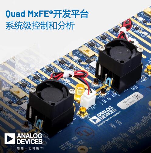

Analog Devices, Inc. (ADI)今天推出一款16通道混合信号前端(MxFE)数字转换器,可用于航空航天和防务应用,包括相控阵雷达和地面卫星通信(SATCOM)。这款新型的数字转换器包含四个AD9081或四个AD9082
软件定义的直接
RF
采样收发器。该产品旨在通过提供参考
RF
信号链、软件架构、
电源
设计和应用示例代码来帮助客户加速开发进程。 ADI还推出了一款数字转换处理卡与之配合使用,方便执行系统级校准算法和演示上电相位的确定性。

ADQUADMXFE1EBZ 16通道混合信号前端数字转换器主要特性:
16个
RF
接收(Rx)通道(32个数字Rx通道)
16个
RF
发射(Tx)通道(32个数字Tx通道)
提供MATLAB®应用脚本形式的特定应用示例和GUI
灵活的时钟分配
ADQUADMXFE-CAL数字转换卡主要特性:
提供单独的相邻通道回送和组合通道回送选项
通过SMA连接器提供组合Tx和Rx通道输出
板载对数功率检波器,具备AD5592R数字转换功能
