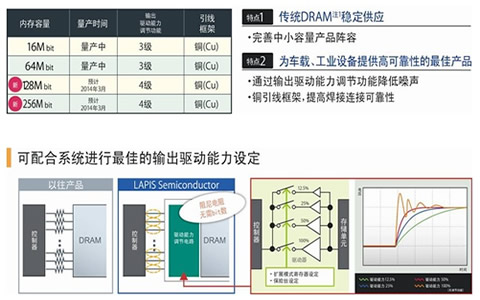

1.搭载输出驱动能力调节功能
为降低SDRAM工作时产生的辐射噪声,改善阻抗匹配的读取数据输出波形的特性,
搭载变更读取数据输出时的电流驱动能力的输出驱动能力调节功能。通过扩展模式寄存器
配置可设定4级驱动能力。
本功能有助于实现适合用户系统的电流驱动能力优化、降低辐射噪声、减少辐射噪声对策
零部件数量。另外,可按出货时固定规格的驱动能力设定供货,即使使用已有的SDRAM
控制器无需配置扩展模式寄存器,即可使用最佳的输出驱动能力设定的产品。
2.采用铜引线框架
为满足车载设备领域的与PCB板之间的高可靠性焊接连接性的要求,本产品采用连接可靠
性优异的铜(Cu)引线框架。与以往的42合金引线框架相比,其与PCB板的热膨胀系数更
相近,因此,提高了焊接连接可靠性,满足了汽车厂家要求的PCB板贴装状态下的热膨胀
循环标准。另外,还同时抑制了锡晶须不良的发生。
