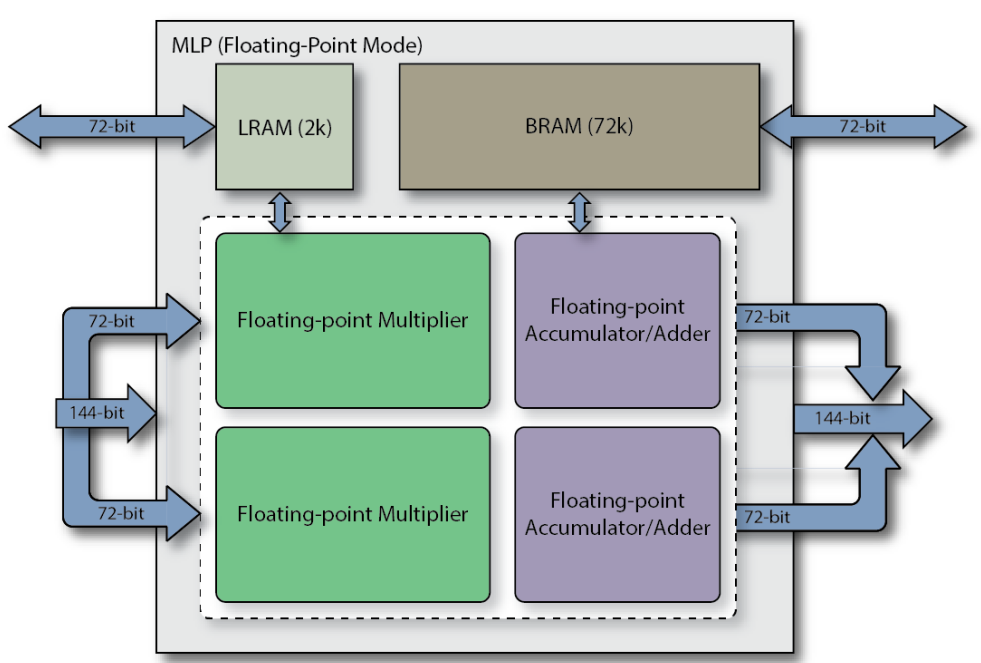

MLP全称Machine Learning Processing单元,是由一组至多32个乘法器的阵列,以及一个加法树、累加器、还有四舍五入rounding/饱和saturation/归一化normalize功能块。同时还包括2个缓存,分别是一个BRAM72k和LRAM2k,用于独立或结合乘法器使用。MLP支持定点模式和浮点模式,对应下面图1和图2。
图1定点模式下的MLP框图
图2浮点模式下的MLP框图

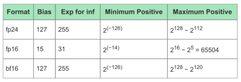

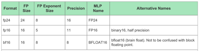

考虑到运算能耗和准确度的折衷,目前机器学习引擎中最常使用的运算格式是FP16和INT8,而Tensor Flow支持的BF16则是通过降低精度,来获得更大数值空间。下面的表1是MLP支持的最大位宽的浮点格式,表2说明了各自的取值范围。
表1MLP支持的最大位宽的浮点格式
表2不同运算格式的取值范围

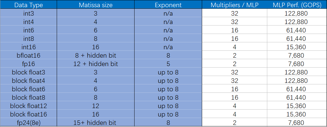

而且这似乎也成为未来的一种趋势。目前已经有不少研究表明,更小位宽的浮点或整型可以在保证正确率的同时,还可以减少大量的计算量。因此,为了顺应这一潮流,MLP还支持将大位宽乘法单元拆分成多个小位宽乘法,包括整数和浮点数。详见下表3。
值得注意的是,这里的bfloat16即Brain Float格式,而block float为块浮点算法,即当应用Block Float16及更低位宽块浮点格式时,指数位宽不变,小数位缩减到了16bit以内,因此浮点加法位宽变小,并且不需要使用浮点乘法单元,而是整数乘法和加法树即可,MLP的架构可以使这些格式下的算力倍增。
表3是Speedster7t系列1500器件所支持的典型格式下的算力对比,可以看到,单片
FPGA
的浮点算力最高可达到123TOPS。
表3Achronix的Speedster7t系列1500器件支持的典型格式的算力对比

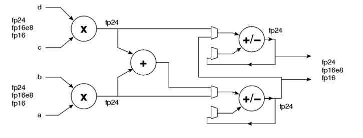

下图3是MLP中FP24/FP16乘加单元的简化结构图,即一个MLP支持FP24/FP16的A*B+C*D,或者A*B,C*D。
图3MLP中FP24/FP16乘加单元的简化结构图

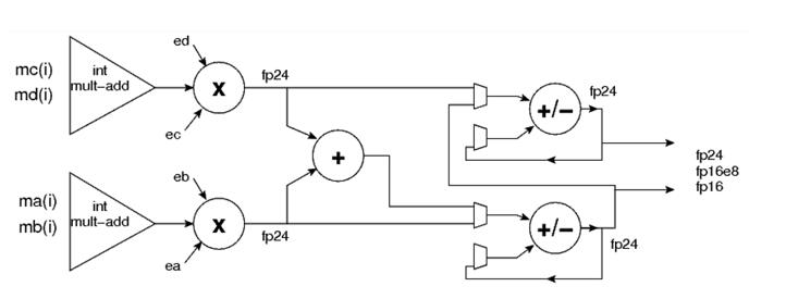

而以下的图4则是块浮点乘加单元结构。
图 4块浮点乘加单元结构
